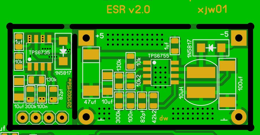

发表于 2013-2-17 14:37 | 显示全部楼层
啊!这个年过得超级无聊,时间超级多,天天就腐败了,上点东西提提劲,大家从stc版的就天天喊着最好搞个单电源供电,好了上回用白菜模块加3毛钱的共模电感改的单转双给stm版的供电,个人感觉不太满意,第一是输入电压高最少也的8v以上才能稳定工作,不利于电池供电,第二,负压带载电压由空载8v跌倒4v,由于用的是3毛的白色共模电感,再改比较麻烦,所以,想到了专用的dc/dc负压变换电路,于是就有了下图的东西,具体效果还没试验,因为过年,好多店家都没开门,只是先画个pcb图做做准备,过两天买上元件就开始测试许老师搞得是核心,我这个半拉子搞搞周边工作,欢迎大家有什么好的思路,说说咱把边里的事搞好

发表于 2013-2-17 15:00 | 显示全部楼层
pdwdwdw 发表于 2013-2-17 14:37 static/image/common/back.gif
啊!这个年过得超级无聊,时间超级多,天天就腐败了,上点东西提提劲,大家从stc版的就天天喊着最好搞个单电 ...
esr定型后,就赶紧去打样回来测试性能,又要忙碌了

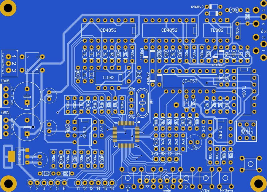

发表于 2013-2-20 21:01 | 显示全部楼层
今天,没事把许老师的stm的实验版pcb好好优化了下,上个图大家先看看提提意见,今天又采购了几种负压的ic,等到货就开始测试好了就在这版上加上,省得大家对双电源不感冒

发表于 2013-2-20 21:55 | 显示全部楼层
要是负压的负载电流不大的话,建议用MAX660,电路也很简单。
