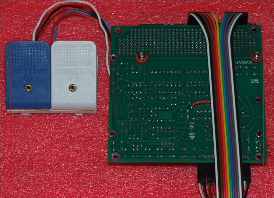

浩祺心辛苦了,上几张测试PP看。

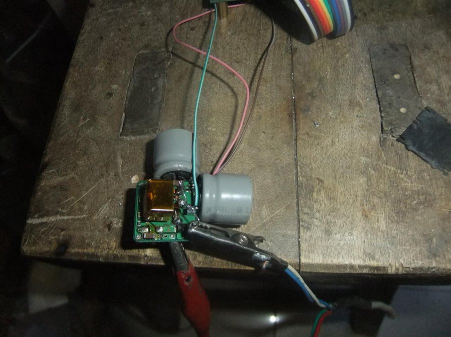

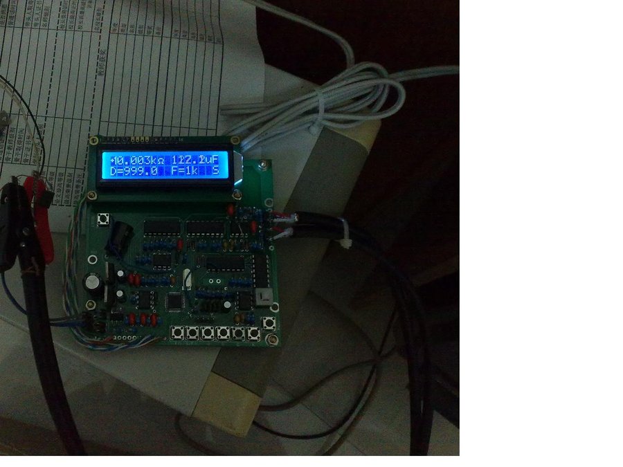

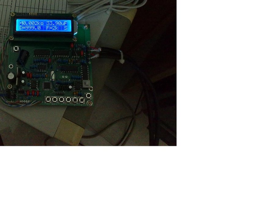

 楼主| 发表于 2013-1-26 09:15 | 显示全部楼层
这是测量10k AE电阻

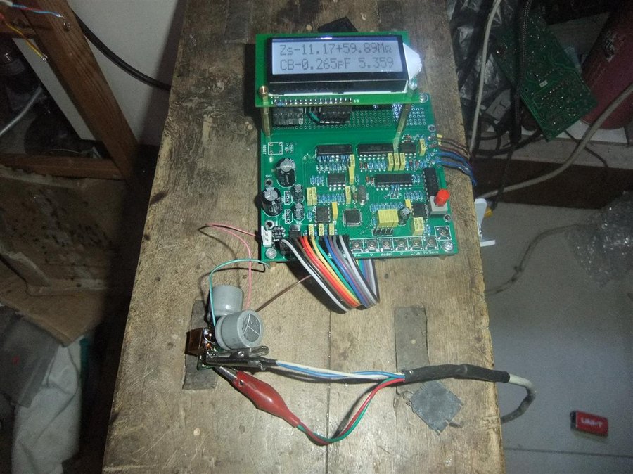

 楼主| 发表于 2013-1-26 09:19 | 显示全部楼层
非校准点,实测
5.000,测得5.011欧
24.2k得24.19k
4.8k得4.802k
15欧得15.01欧
2k得1.998k
7.3205k得7.316k
315欧得315.3欧
99.5k得99.51k
24.9k得24.87k
49.5k得49.55k
以上用精密电阻比对

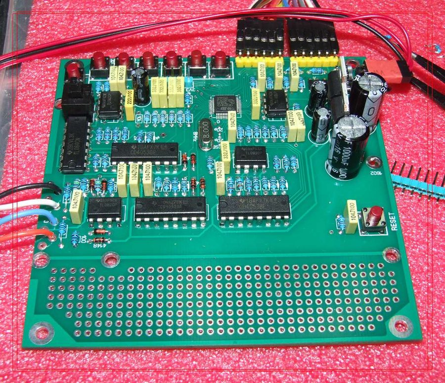

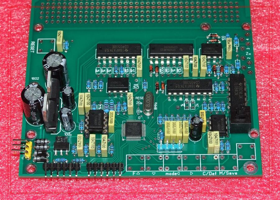

发表于 2013-1-26 09:47 | 显示全部楼层
问一个比较低级的问题,能不能把电源,模拟和数字电路部分单独做班子,这样做的话,能减少干扰,提高机器的稳定性。昨天打开铨华的电桥,里面就是这样的。

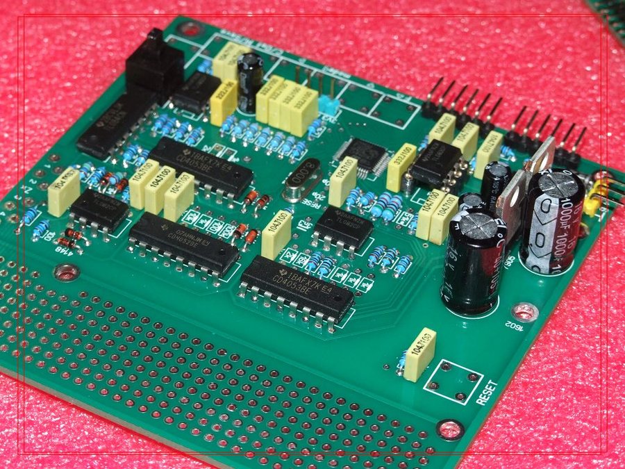

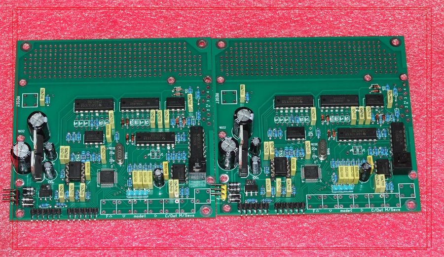

发表于 2013-1-26 10:28 | 显示全部楼层

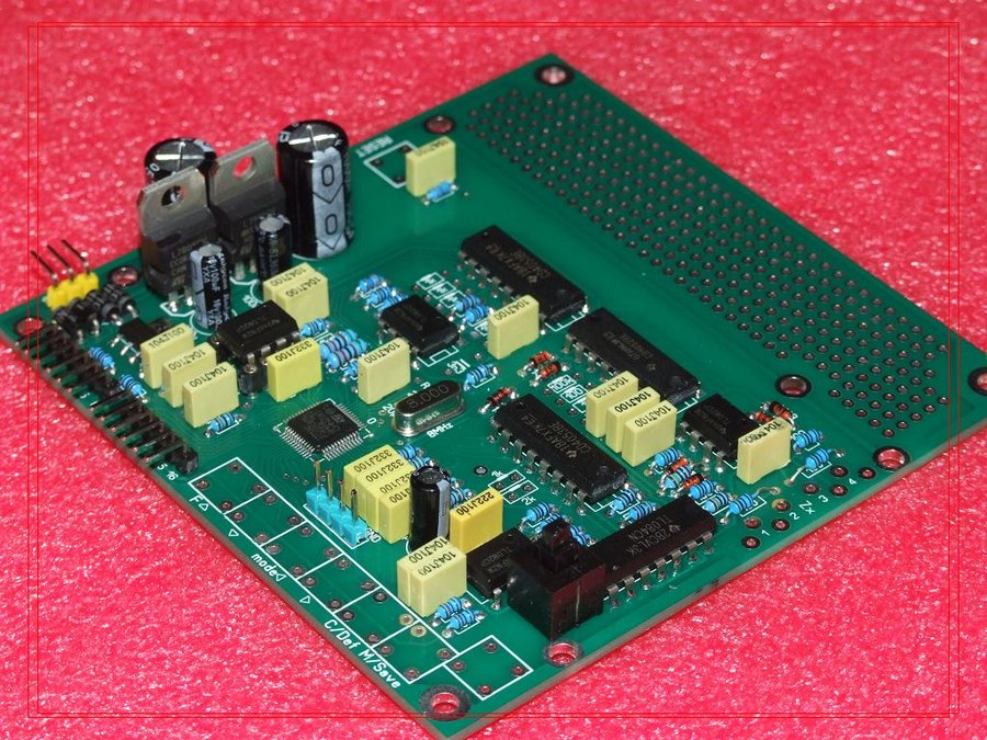

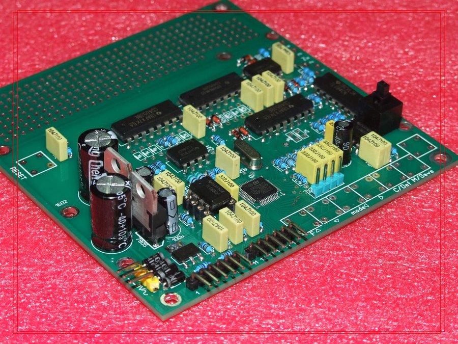

我也凑热闹,来几个图啊
昨天连夜又焊接了2台,默认参数测试已经很不错了。

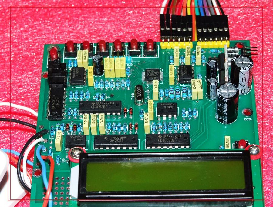

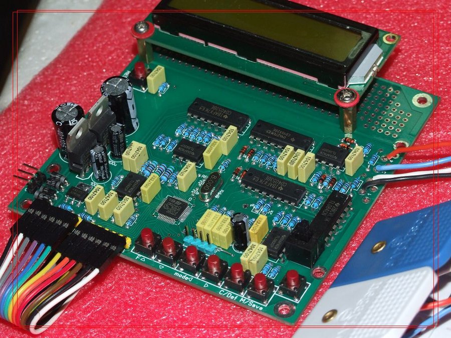

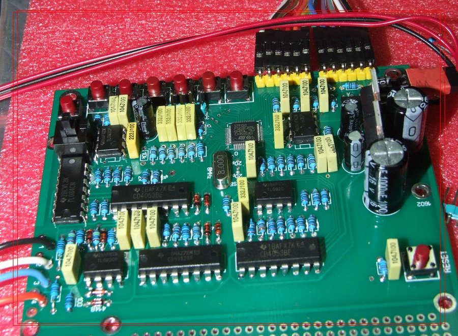

发表于 2013-1-26 10:53 | 显示全部楼层
哈哈!大家都发图玩,我也凑个热闹,板子上我就不说了,我就亮亮电源部分,用白菜模块直接单转双,5v供电,负压带载稍微有点低在4.5v,测试一天,只要输入电源不剧烈波动,测试参数很稳定
