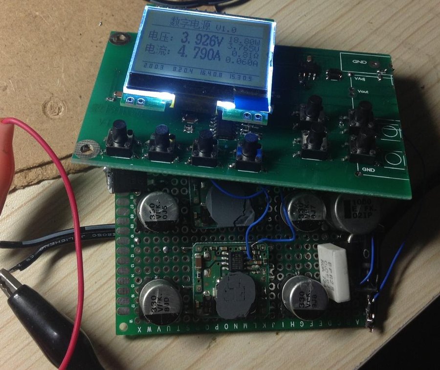

 楼主| 发表于 2013-1-29 22:07 | 显示全部楼层
数控电源拖拽 3R33 并联成功,电流成功上5A
 楼主| 发表于 2013-1-29 22:10 | 显示全部楼层
程序还需要修改以便适应5A ,增加了扼流线圈,纹波抑制效果明显

发表于 2013-1-29 23:53 | 显示全部楼层
 楼主| 发表于 2013-1-30 08:41 | 显示全部楼层
回复 249# zflm0920
注意那个大二极管,原先那个地方设计的是mos管,因此,左下角那个管脚是接地的,要注意注意!!!
