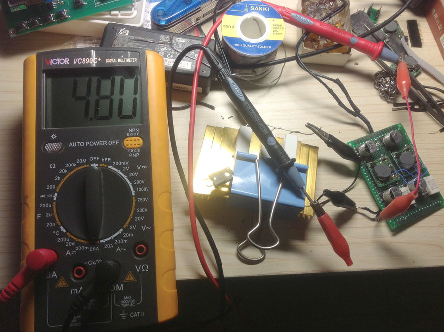

 楼主| 发表于 2013-1-28 23:12 | 显示全部楼层
测试了一下 3R33 的并联,轻松上5A ,图中没有上5A,主要原因是鳄鱼夹子的线太细了,都烫了
