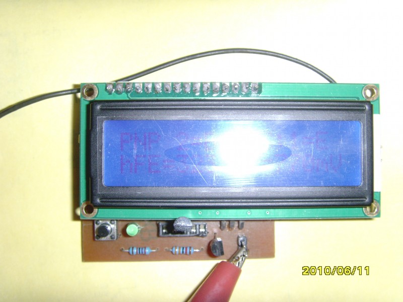

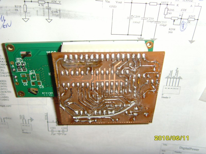

发表于 2010-6-11 17:44 | 显示全部楼层

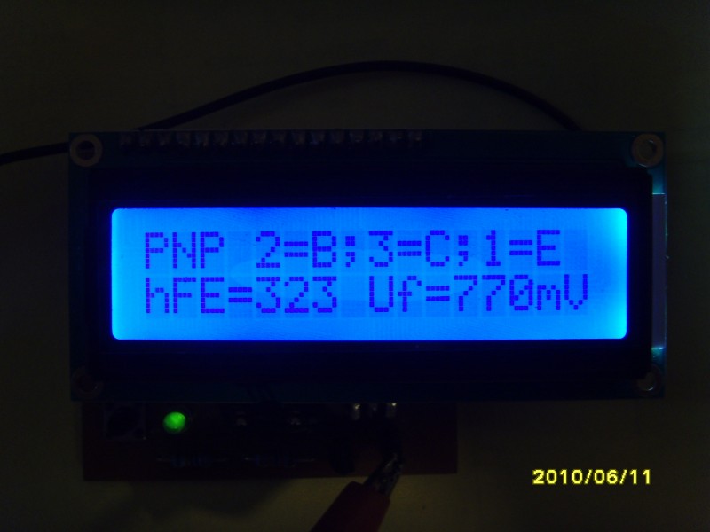

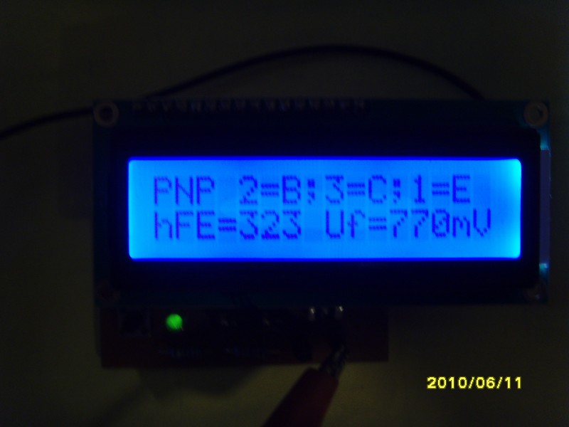

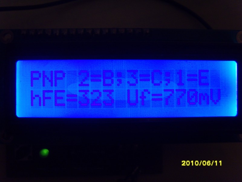

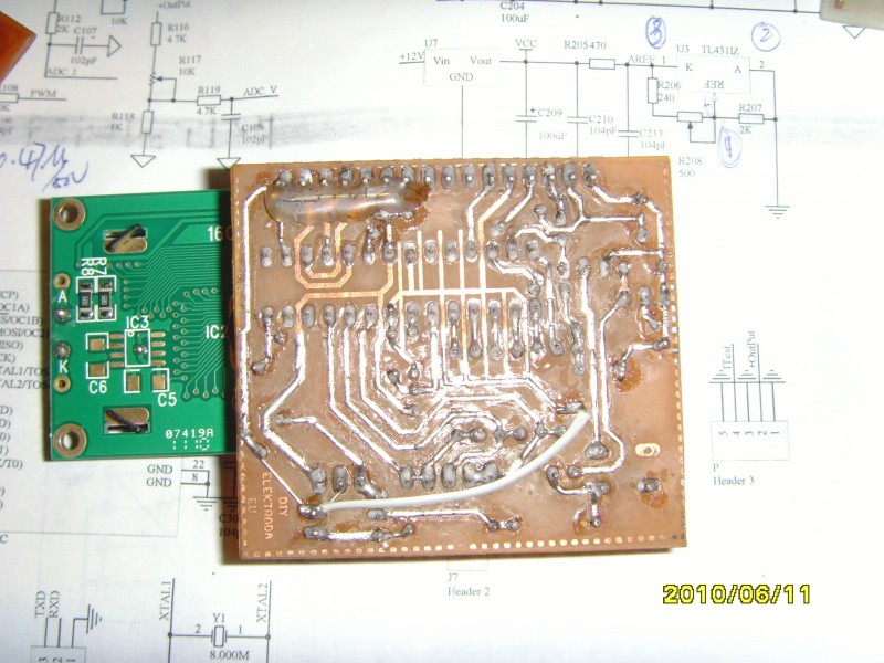

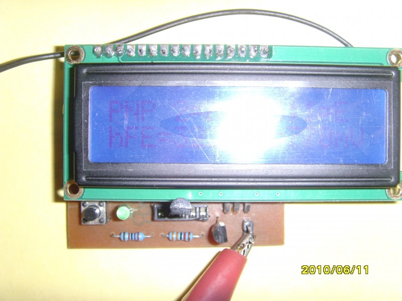

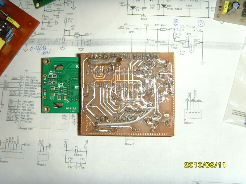

今天终于搞定我的晶体管测试仪。由于手头没有台式机,用的伟纳SP200编程器老是搞不好,熔丝烧好了,flash也烧好了。就是那个eep文件明明提示成功可每次上机都无显示。今天找了个台式机用ST200配合晓奇的软件试了,上机!成功显示!好高兴!上图。。。 SNV32298.JPG SNV32270.JPG SNV32271.JPG SNV32272.JPG SNV32273.JPG SNV32276.JPG SNV32296.JPG SNV32297.JPG
发表于 2010-6-11 17:49 | 显示全部楼层
在此特别感谢论坛上的各位老师,尤其是“fat"老师。
发表于 2010-6-11 17:58 | 显示全部楼层
恭喜成功,别叫俺老师,俺也是大菜鸟。
另:貌似老兄刷的固件不是最新的那个吧,最新那个已经把显示按1-2-3的顺序调整好的。
