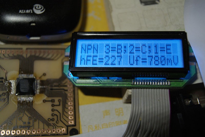

发表于 2010-5-10 23:04 | 显示全部楼层
筹备了近三个月,终于在昨天把这家伙用洞洞板完成了。通电……有显示……开心…… ,可是为什么不动了呢?这检测时间也太长了吧?
FAT兄快帮我,一开机就停在检测画面了
发表于 2010-5-10 23:59 | 显示全部楼层
筹备了近三个月,终于在昨天把这家伙用洞洞板完成了。通电……有显示……开心…… ,可是为什么不动了 ...
傻咖啡 发表于 2010-5-10 23:04 https://www.yleee.com.cn/images/common/back.gif
电源电压多少?

    可调电源9V供电,经78L05到M8是5V,与电压有关系的吗?
发表于 2010-5-11 19:23 | 显示全部楼层
傻咖啡 发表于 2010-5-11 19:00 https://www.yleee.com.cn/images/common/back.gif
有点关系,电压不够就在运行界面就关机了。先关掉自动关机的部分,看运行的界面,有时候重新启动几次(N>10)也许会好,如果您买的套件的话,如果是自己做的板子,拆掉680和470K的电阻,至少可以看到无效的界面,说明程序没有问题,然后啊仔细的洗洗板子,一点焊膏不可以留.................

天啊,你花三个月时间不如花三小时过来看看我,我管吃管喝再送你一个半成品(无壳裸奔的)
你说停在这里不动了,按按键显示有无变化?如果无变化,那么象是程序跑飞了,请检查熔丝,设在1MHz。熔丝没错的话,换片M8试试。再不行,只有对照图纸逐个检查焊点了。
如果按了按键后显示变了,但很久没有结果,请仔细清洗焊点,一点点可能会造成漏电的东西都不能留,因为它三个测试端都有一路470K的电阻,一点点漏电都可能让M8犯迷糊不知检测出什么来。
如果按键之后1602无显示或是若干秒之后无显示,那是EEPROM没写好,字符串读不到。
