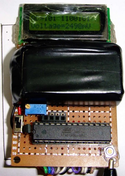

加了个电压测试功能
C编程不是很懂,有错误还请见谅。
在PD6(12脚)加个开关接地,是测试电压的开关。
用ADC4(27脚)做电压测试。
用一个15K(小于20K的都可以),加一个200K可调电阻分压调整,2.5V的ref,按10:1分压,因此量程大约是25V.
附件是Hex和EEP,吧后缀名改成RAR即可。校正是按我的M8的,不准的话调可调电阻即可。
另外,好像有个问题,线性不好。2.5V准了,1.25V不是很准,因此对这个要求不要太高了。只是想完善一下做一个类似万用表的东西。
在按原来测试键之后显示,程序会延迟个5秒左右(好像是为自动关机版本弄的),这时候按测电压的按键是没有用,过了5秒再按电压测试按钮即可。

M8空间太小了,换M16也许有可能,因为Ourdev上面有电感和电容表的代码。不过我的C是现学的,还不是很懂~~等论坛的高手来弄吧。

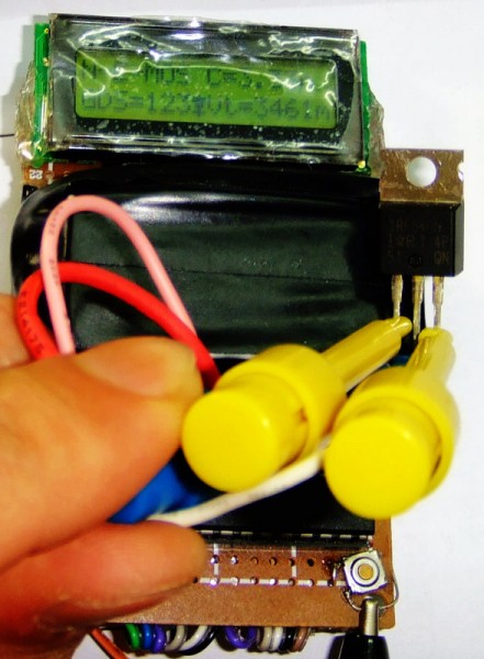

发表于 2010-3-22 10:27 | 显示全部楼层
测试电压
测试电压
测试电压
测试MOS
测试MOS
测试MOS
