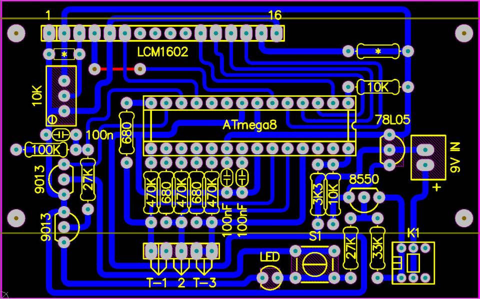

发表于 2010-2-14 17:55 | 显示全部楼层
