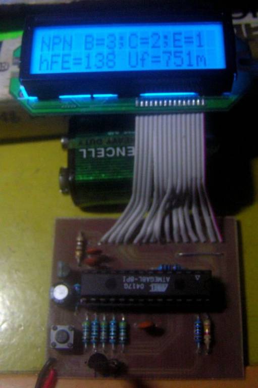

回楼上qpzmg 朋友,程序用GCC编译的,另外,您的PCB中,LCD15脚处背光的限流电阻(*)两脚已经直接短接了,估计是准备需要时才划断走线吧,事实上78L05出来是5V,这个电阻是必须加的,建议直接把电阻*两脚之间的走线去掉算了。
发表于 2010-2-14 18:37 | 显示全部楼层
LCD15脚处背光的限流电阻(*)两脚已经直接短接,那是因为我的1602上面已经有限流电阻了,本来就不想加上这个电阻,考虑到手上有个1602是没有光限流电阻的,所以加上了。谢谢你的指教。
发表于 2010-2-14 20:54 | 显示全部楼层

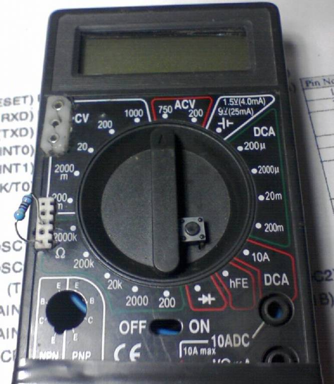

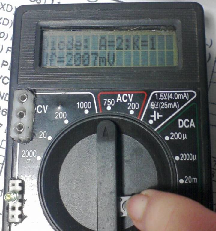

我刚刚用洞洞板做的,用一个坏830b做外壳,1602用的是yleee亮度差的那种,刚好可以放进去,用了一节9v叠层电池(实测电流不到5mA),R11,R12没有用,28脚直接接21脚,s1没有接  按下s2开始测量,断开s2直接断电。
发表于 2010-2-14 23:38 | 显示全部楼层
谢谢FAT老兄的新固件。
我没有增加啥功能,下载的原版的电路里面增加了3个三极管,直接按照原来的用了。
低压差也是,没有细看原版的程序,考虑原版用了ADC,不知道电源电压对测试的结果会有多大的影响,原版用7805要求压差3V左右才好,就是考虑用锂电的话可能有点低,手头又没有合适的低压差的片子,刚好这个低压差的电路一直在用,直接搬过来了...........学习不认真

今天又改了一下提示,基本算是成了。上几个测试图:
1.2K电阻
1.2K电阻
测1.2K电阻
100K电阻
100K电阻
标称100K的五环电阻
标称223独石电容
标称223独石电容
标称223的独石电容
标称3300uF电解
标称3300uF电解
标称3300uF/25V的电解
随手抓一只8050
随手抓一只8050
随手抓一只旧的8050
IRF630
IRF630
拆机IRF630
MCR100-8
MCR100-8
拆机MCR100-8
BCR1AM
BCR1AM
拆机BCR1AM
3mm红色LED
3mm红色LED
拆机3mm红色LED
老胡那里买的KI48S
老胡那里买的KI48S
来个全貌,测老胡那里买的KI48S管,PCB是按9V电容的尺寸画的,结果。。。没有找到合适的盒子
