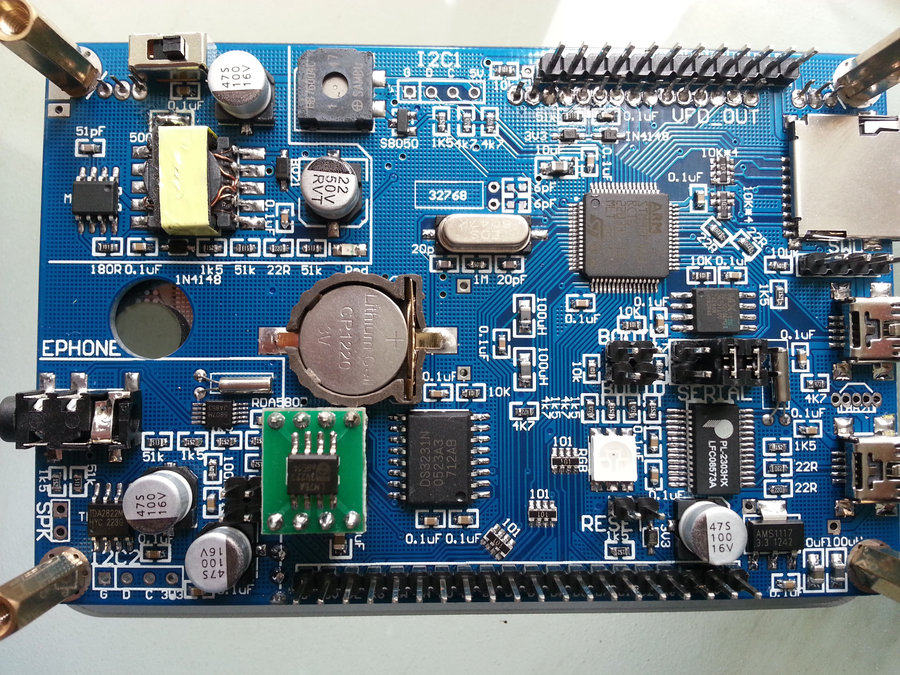

元件说明:
1. 二极管:一共有3种,标记为T4的是1N4148;标记为T7的是BV21(变压器右边,此二极管比其他两种要大);剩下的一种看不清标记的是3.3V稳压管
2. 三极管:只有一种标记为J3Y,型号是S8050
3. 电容:最多的电容是0.1uF的;51p的在变压器左侧,KA一般标记了,只有一个;10uF电容3个,注意和电感区分
4. 电感:100uH的3个,0805大小颜色是黑色,很容易和10uF的电容区分
5. 晶振: 有一个最小的圆柱没标记的,是32768给收音机模块用或者给STM32当时钟晶振的,要看你买的啥套件。带3231的STM32不需要此晶振,如我的图
6. 保险:只有一个,标记是1,这个不要接,KA配错了,直接短接标记为500mA的两个焊盘就行了
7. 电阻:不说了,有标记。10K排阻,有个位置只用到一半,不用管,焊一个上去就行了。
其他看我的图,注意第一个脚的位置就行了

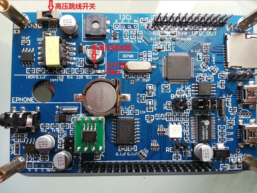

3.调试高压部分:高压开关跳线短接右边两针,正常的话亮红灯,变压器旁边那个LED。如果未接VFD,此时高压输出应该是41-44之间。
4.一切都准备好后可以联机试试了。

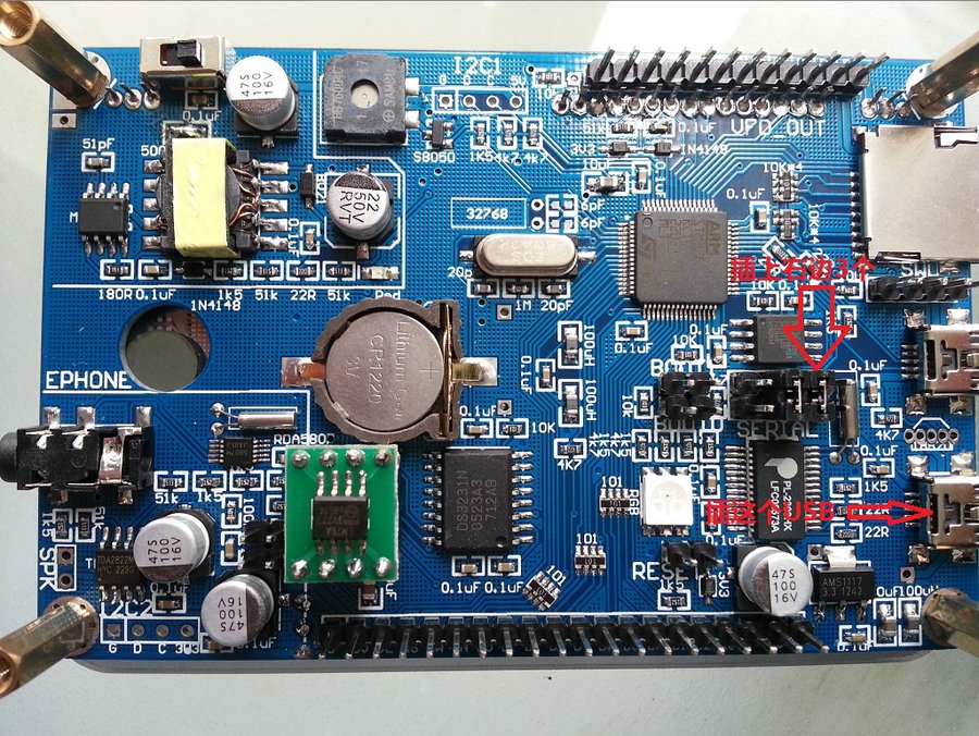

插上下方的USB,插上3条跳线(右边3个),如下图。正常话,亮蓝灯,电脑应该能发现USB设备,安装PL2303的驱动即可,官方链接:http://www.prolific.com.tw/US/ShowProduct.aspx?p_id=225&pcid=41
5.成功装上驱动后,在设备管理器中找到串口设备(我的是分配成com3了)
6.下载uisp和固件,准备刷,附件中都有。打开uisp,选择上一步分配到的com口,并打开固件
uisp和固件

第一:初级的那个圈数必须准确,否则影响升压效率;
第二:高压开关那里实际做的时候不要用开关,直接改成原来板子上的那个标记820的电感,原因是高压干扰太大,设计时未考虑到,并且此电感直接影响升压效率。如果你没有那个电感那么可以找个能通过500mA以上的100uH左右任意电感;
第三:如果你不加那个电感直接短接的话,那么在下载程序的时候请断开高压部分的供电,否则系统将无法识别MCU;
第四:系统无法认出USB硬件,请检查PL2303的焊接;
第五:系统无法识别MCU的存在,排除第三点的情况下,请检查跳线以及MCU的焊接;
第六:高压红色LED亮,但是屏幕没有显示,分为几种情况,一是MCU虚焊,二是灯丝中心抽头虚焊;
第七:暂时没想到,楼下补充。
