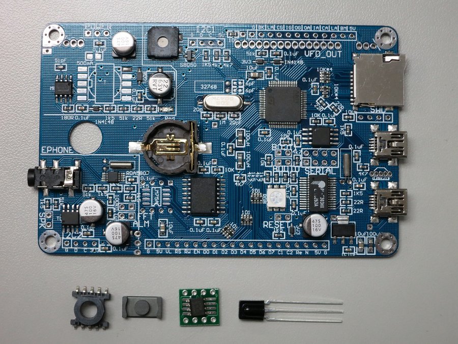

大至完成,但以下元料不知如何處理

1. LM75A 可以直接焊於大 PCB 上嗎?在小PCB 是否用於燒錄器?
2. 变压器可用原本 VFD 上的嗎?
3. VFD 如何從原本的 PCB 拆下來? (VDF 屏與PCB緊緊地貼在一起)
4. 紅外線接收是焊於 "ALM" 的正面位置嗎?
发表于 2013-4-16 18:37 | 显示全部楼层
peaking 发表于 2013-4-16 14:34 static/image/common/back.gif
2. 变压器可用原本 VFD 上的嗎?
3. VFD 如 ...
1.LM75可以直接焊在PCB上,但是温度会不准,这样还不如直接用DS3231的温度计。小PCB就是给LM75用的,不过尺寸稍微有点大。
2.不用直接用,要改圈数
3.VFD的拆卸方法论坛有很多,自己搜索以前的帖子
4.红外线管焊在正面,即VFD面。
回复 1 0

還有些小問題:
1. 我收到比較大的 Diode 是 "T3??" 不是 "T7" 應該可以吧?
2. 變壓器的0.3mm線不夠長,只有8圈。如何是好?
   我可否用大於0.3mm線去代替?
   線圈要分先後嗎 (如2樓的紅,黃,綠,紫)? 還是圈數正確就可以 ?
3. 500mA 的位置為何不上 "1" 的保險絲?
4. 焊好 IR-Receiver 後要把它 90度貼向 PCB 嗎? (平的一面向 PCB ?)
謝謝!
