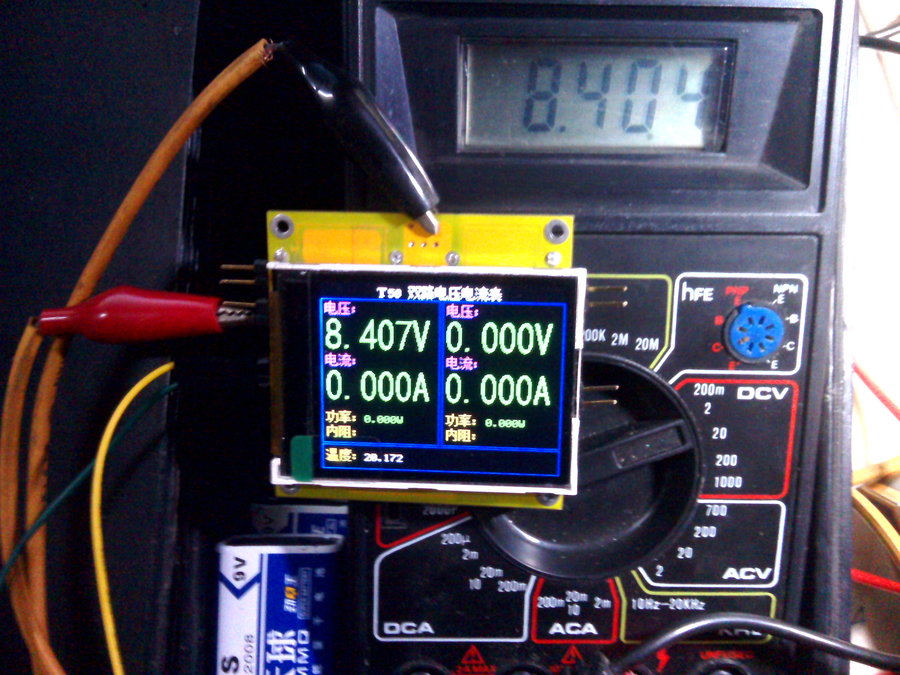

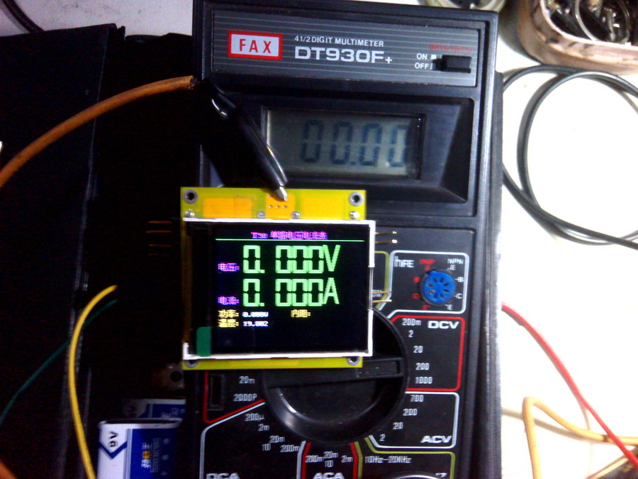

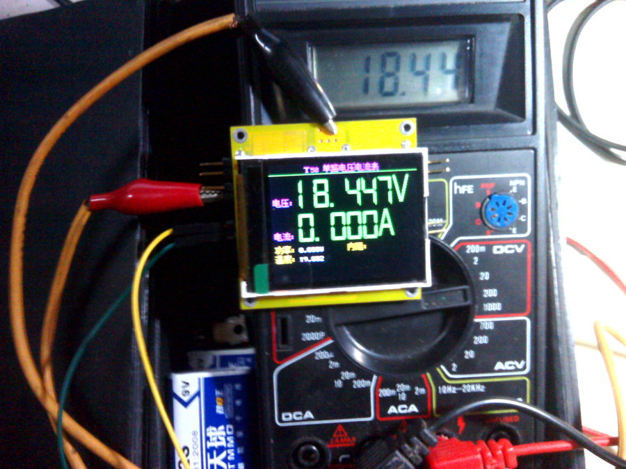

老师好 在校正电流时屏幕下方出现蓝色字体,如:OK 1000MA  74  请问 74(或其他数字) 代表什么意思?另;空载状态下电流偶尔出现显示:2A随即消失。是否正常? 谢谢!
以上4张图是调试后的结果

 楼主| 发表于 2013-4-19 11:10 | 显示全部楼层
一家人 发表于 2013-4-19 08:20 static/image/common/back.gif
老师好 在校正电流时屏幕下方出现蓝色字体,如:OK 1000MA  74  请问 74(或其他数字) 代表什么意思?另; ...
74 是AD采样值,STM32是12位的AD,采样值是0~4095;1000MA 应该对应的值在1000靠上,74应该是50mA左右的值
这个值显示是为了方便调试;
空载电流偶尔出现2A,有2种情况:
1、校表不正确,实际2000mA时,按50mA校,当然出现这种情况(如果仅偶尔,排除这种情况)
2、电源(检测电源和表头电源)纹波干扰大;换成电池试试
