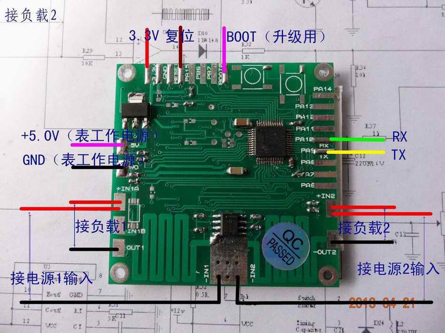

各口的应用接线图
下面是简单接线图

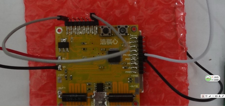

apachectl 发表于 2013-4-20 21:09 https://www.yleee.com.cn/static/image/common/back.gif
没有看主贴 2楼的升级文档吗?
我是如图接的,短路reset和gnd一下,进不了next,提示目标没响应....,什么问题?

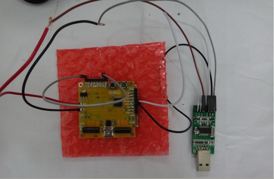

请问点next,提示目标没响应,是什么问题?
https://www.yleee.com.cn/attachments/forum/201304/21/224220mpmj1uiqxejjqqlk.jpg
https://www.yleee.com.cn/attachments/forum/201304/21/125524gl49biid9oiihglz.png
下面是接线图:
发表于 2013-4-22 11:04 | 显示全部楼层
xiaowendiy 发表于 2013-4-22 10:31 static/image/common/back.gif
短接下reset和gnd就可以
发表于 2013-4-22 11:07 | 显示全部楼层
alone 发表于 2013-4-22 11:04 static/image/common/back.gif
短接下reset和gnd就可以
不行短过了,USB与电脑连接后屏幕是否白屏的。。。。。。。。。
发表于 2013-4-22 11:22 | 显示全部楼层
xiaowendiy 发表于 2013-4-22 11:07 static/image/common/back.gif
你的出错提示我遇到过,断电重连或者短接reset和gnd一般就好了。
另外你RX,TX是不是交叉连接的。
发表于 2013-4-22 11:23 | 显示全部楼层
先接好线(注:T50RX对串TX,T50TX对串口RX)—打开软件—短路reset和gnd一下………………
