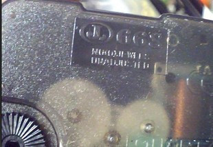

报告点新情况,本来想买坏熊介绍的宜家挂钟,都已经拍下了,当时店主不在线,结果人家上线后说要加运费,NND,谈不拢只好取消交易。一气之下到另外一家山东卖家那里买了几个康巴斯的机芯,权当是再赌一回。今天收到货了,为了有个比较,所以安装前把手里的几种机芯测量了一下(使用的电池有两种,A是一节全新的东芝碳性电池,开路电压1.612V,B电池是一节用旧的金霸王碱性电池,开路电压1.022V):
登录/注册后可看大图
第一个是上面这种标着“668”的扫秒机芯,这是以前CT一位多友帮忙买的(当时这位网友还专门帮我测试过,挑最省电稳定的),用DT840万用表,200mA直流电流档(为读数保证分辨率又尽量减小万用表内阻的影响),测试电流:A电池1.0~1.6mA之间跳动,B电池在0.9~1.2mA之间跳动,看来即使是用到几乎1V的碱性电池,内阻仍要比碳性电池要低,或者说使用碱性电池电流相对较大。

从上面的三个机芯的测试看,机芯的质量(或者说不同的设计),耗电竞会相差1000多倍
