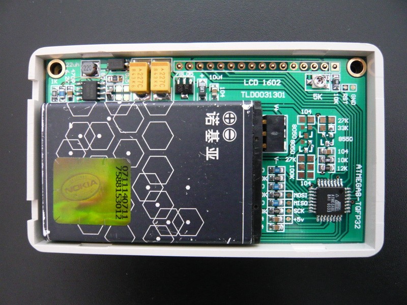

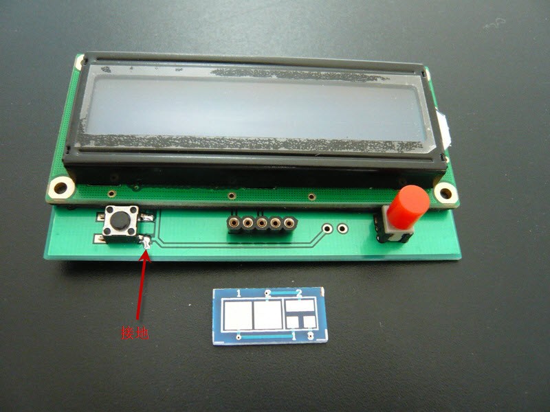

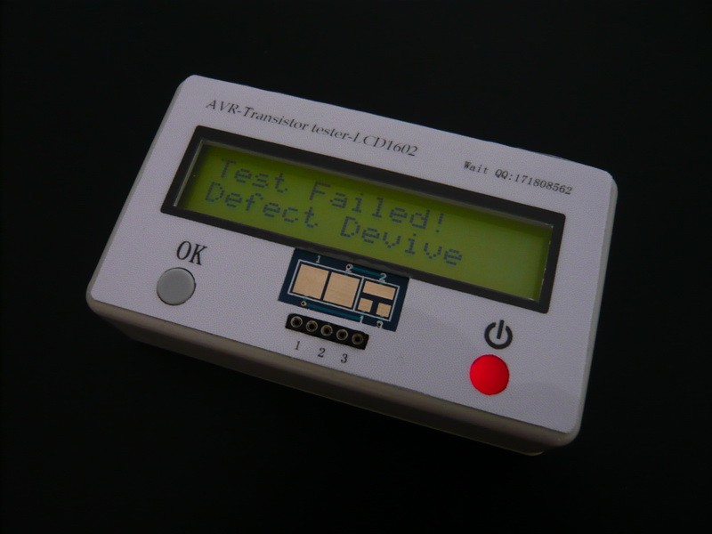

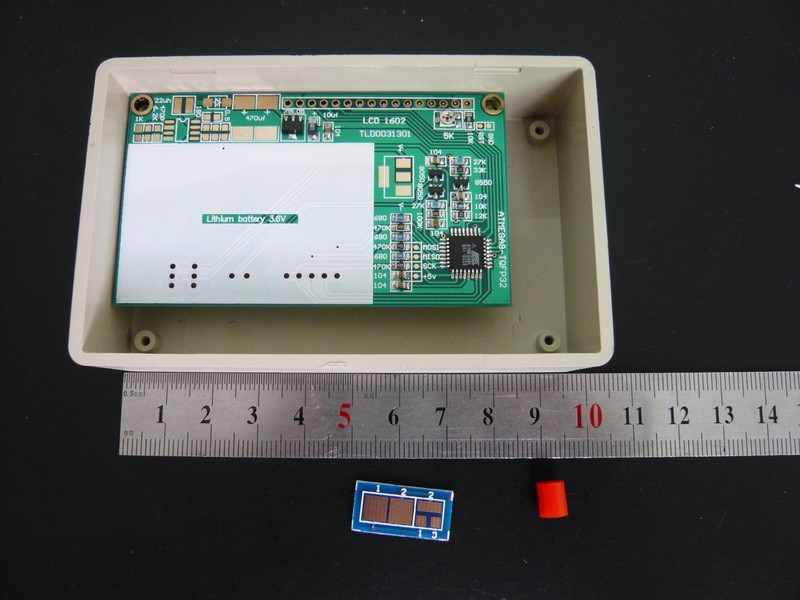

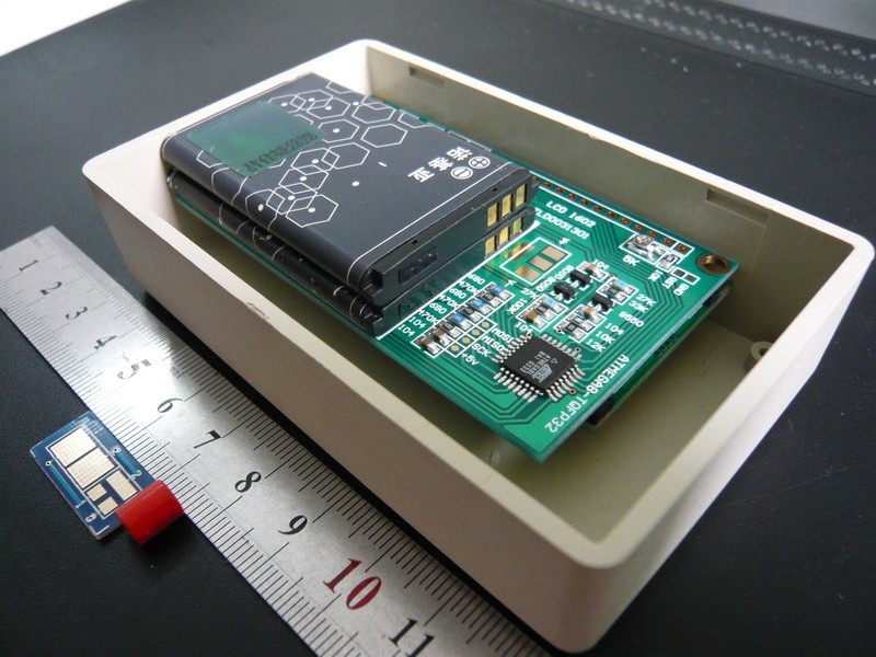

这个东西以前就想玩了,可惜是PIC的,电路也相对复杂,听别人说问题好像也不少,功能单一,一直没做,人懒不想焊,看到有M8的马上搭焊了一个,还算满意,主要是用来识别管脚还不错,比万用表实用多了,搭焊好也有一个多星期了,心情不太好大起大落,今天才开始淘宝买元件,等元件外壳到齐了,再动手量身定做。

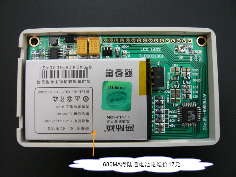

1,1602用普通尺寸引脚在上面的,不想用角度不好的那种,价格虽然便宜,视线是个问题。超小体积的1602显示窗口太小,看起来吃力,体积做小了,电池也是个问题,天天充电换电池麻烦。
2,用3.6V锂电池供电,使用34063升压,比较方便,
供电9V的,是3.6V缩水版,少了升压部分,价格也便宜。
两种供电任君选择了
3,全贴片元件,全新

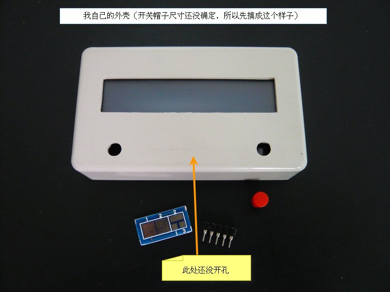

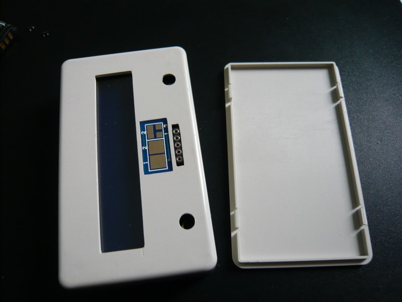

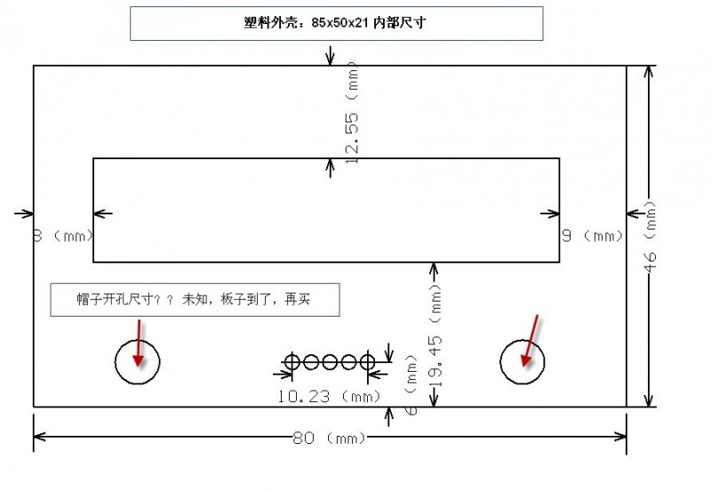

4,外壳尺寸,
3.6V版,85x50x21
9V版,100x60x25

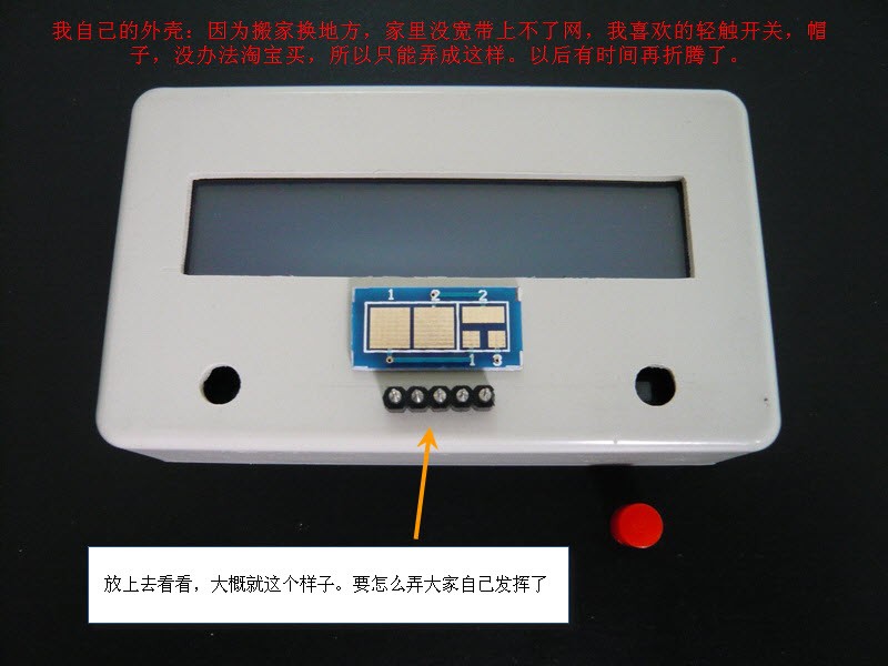

塑料外壳不开孔,外加工不划算,塑料壳自己都能开孔,我想用铝合金的,淘宝半天没看到有这么合适的。
5,数量有限,需要的下手,一个星期之后应该能好
套件不含1602液晶,有几个人一起要再考虑一起买,减少单独购买的快递费
看上一种开关,价格很贵,有10个人喜欢,考虑一起买,一起分担快递费,具体等板子出来再说,板子是蓝油镀金
先大致看看用不同颜色1602液晶的效果
蓝底白字1602?
黄绿背光1602 ?
黑底1602 ?
无背光1602 ?

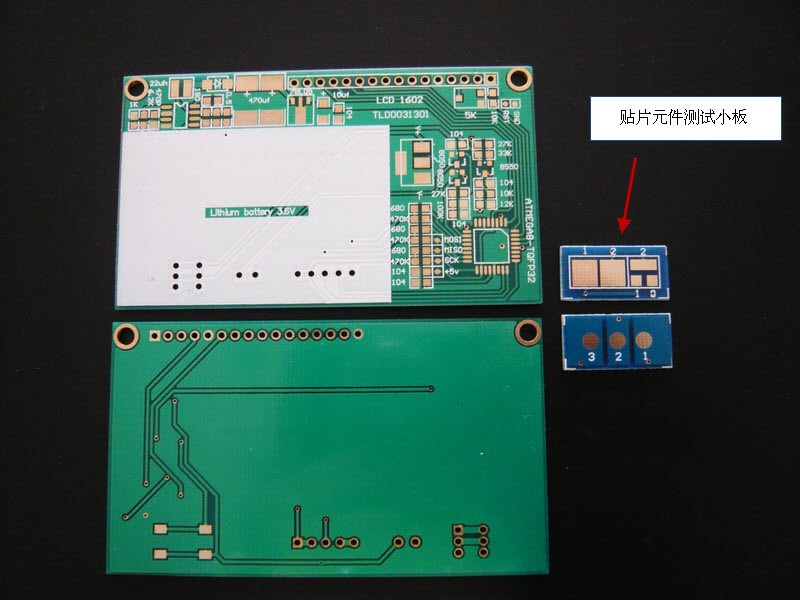

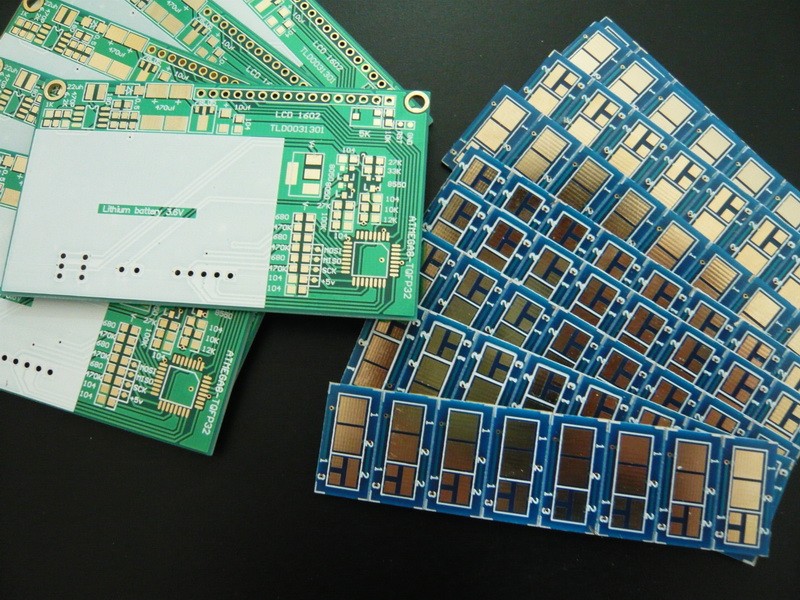

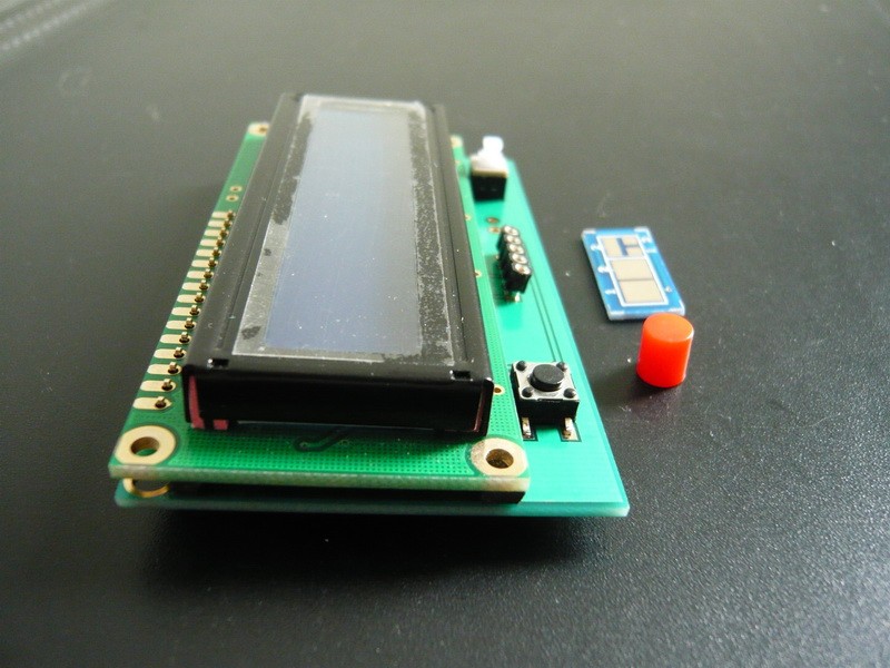

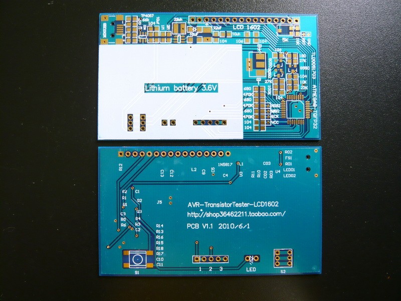

4月3号:板子回来很多天了,由于搬家,东西乱七八糟的,宽带也没拉好,先来看看板子,(要求做蓝色镀金板,结果做成绿色镀金板,背面丝印也少了,汗...)
此次的套件,因为搬家无宽带上不了网,无法完成最后的成品,我中意的轻触开关,帽子,无背光1602液晶也没买到,所以特价出售。

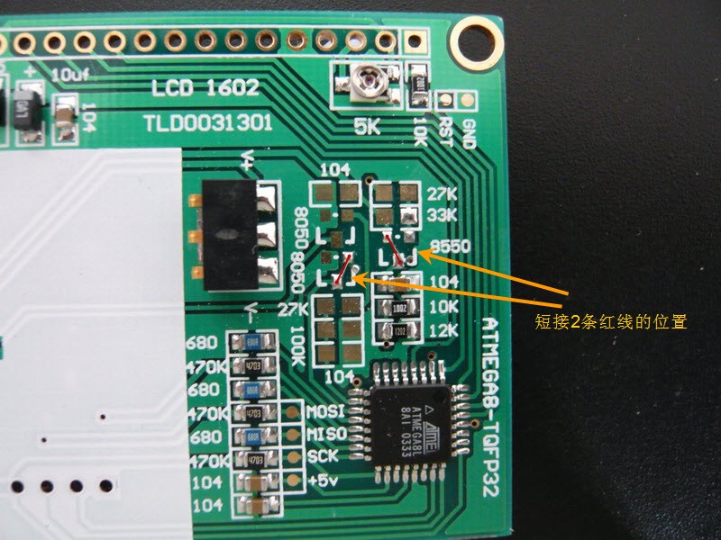

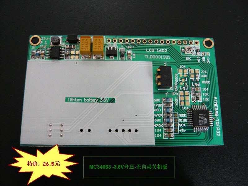

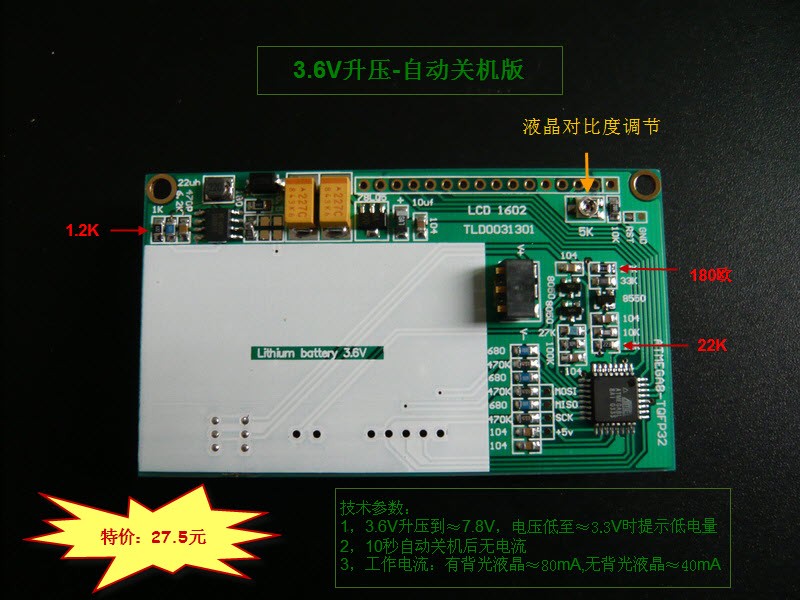

4月9号:

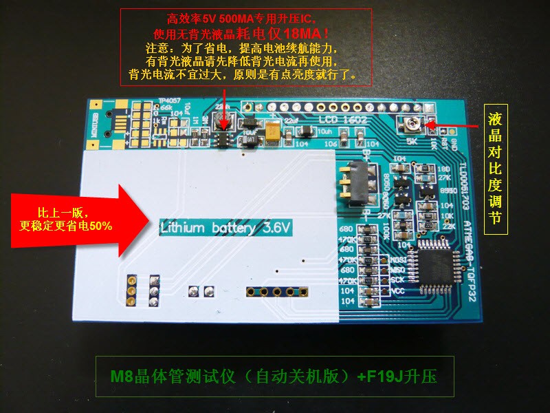

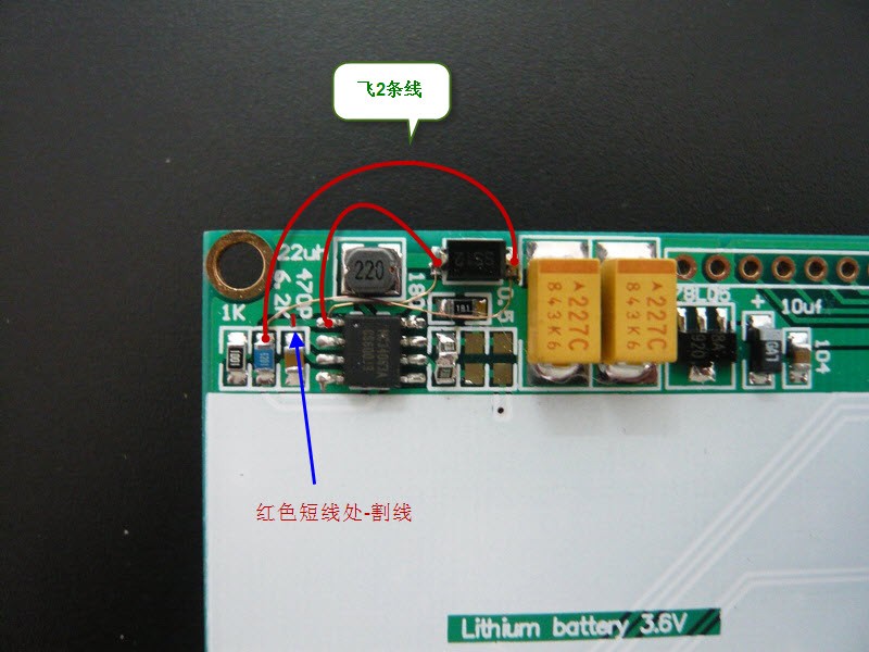

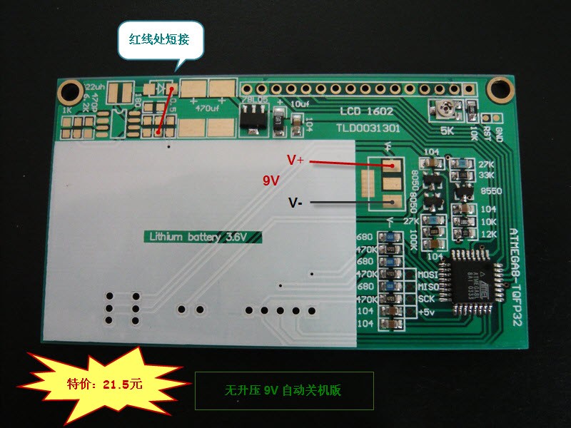

3.6V升压版:
原理图的失误,MC34063的1脚连错线了,所以PCB需要割线。
9V版

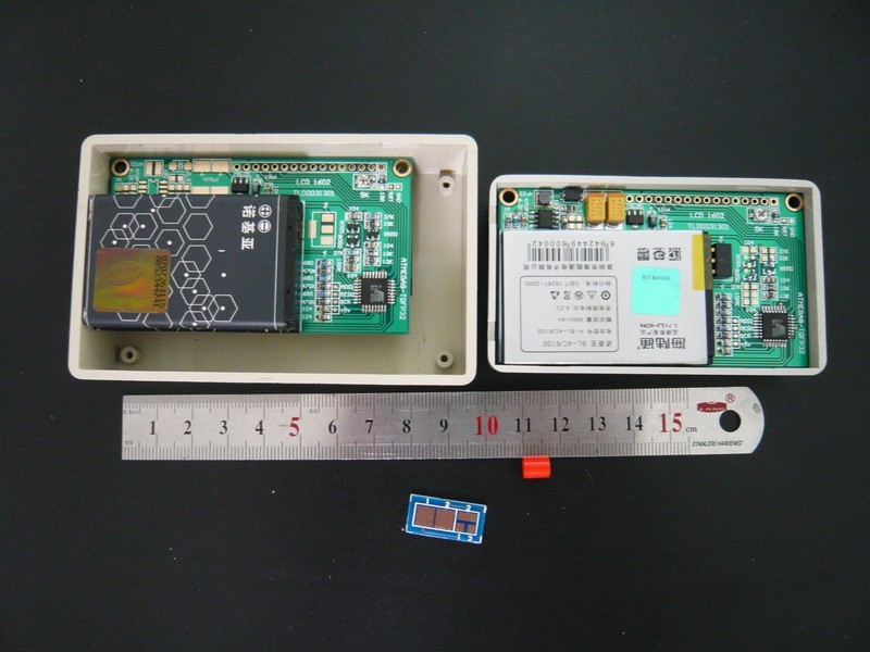

这外壳够大了,可以放得下两块锂电,但是9V的叠层电池放不下,差一点点。

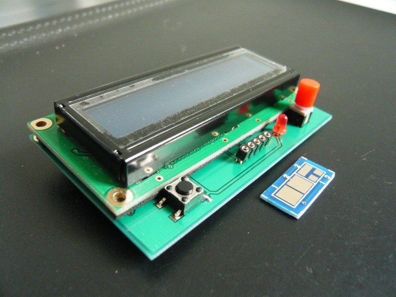

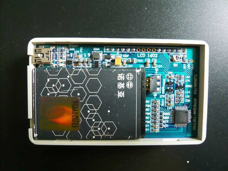

4月11:
4月18:
黄绿背光的液晶就是比蓝底白字的看得舒服~~~~~~~
一乐这个10元黄绿液晶的高度高了一点13MM(蓝底液晶是10MM),我是把里面的2条导电胶条切短一点点,背光片也磨薄了一点,装上电池刚好能和上盖子。
前段时间仅买了35个全新M8,目前已特价售完。现在购买的M8价格贵得离谱,所以套件价格也会飞涨。

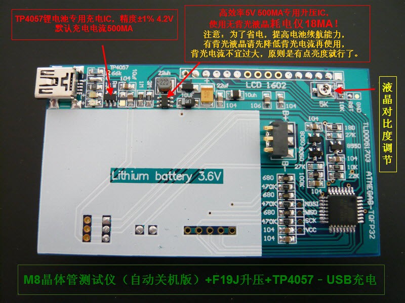

6月7号:
M8晶体管测试仪(自动关机版)+F19升压 /淘宝:http://item.taobao.com/auction/i ... m_num_id=4798949597
M8晶体管测试仪(自动关机版)+F19升压+TP4057/USB充电/淘宝:http://item.taobao.com/auction/i ... m_num_id=4934366801
