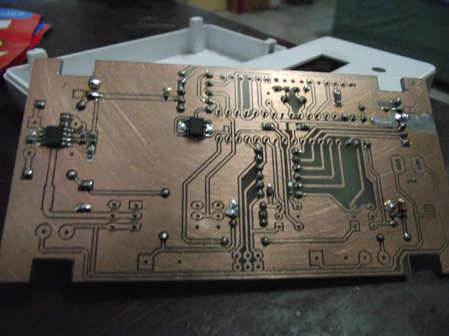

M48容量只有M8的一半,变压器EE13初级14T ,次级230T,注意同名端
f版为何我的50v升不上去啊,只有30多伏,改变同名端也不行。
少绕了吧  发表于 2013-12-16 14:42
 楼主| 发表于 2013-12-17 08:38 | 显示全部楼层
这种升压方式受初级的影响比较大,如果初级电流比较小,电压输出就上不去,不是完全成比例的。只能试试减少初级的圈数,减到12圈试试。

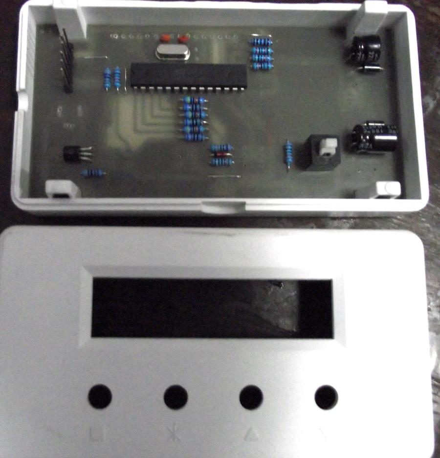

 楼主| 发表于 2013-12-19 11:34 | 显示全部楼层
jpyj299 发表于 2013-12-18 21:16
我的还没上板子呢,只是搭了个临时线路,没想到不行啊,难道又要半途而废,可惜了我的外壳啊。
应该没有问题的,初级一定要加一点负载,应该在10毫安以上次级输出才会稳定。再有初级的线不能太细。
