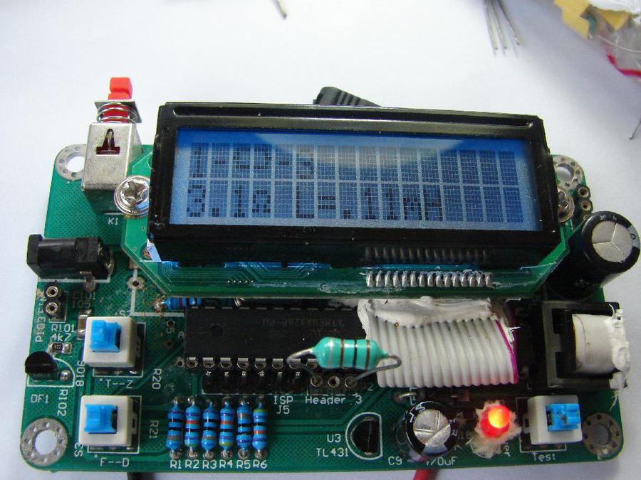

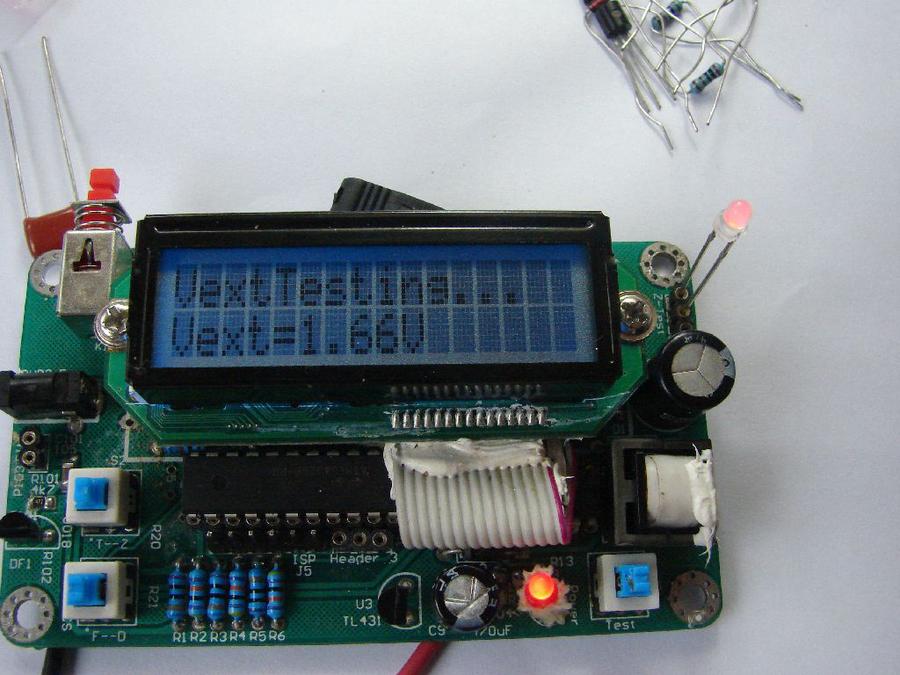

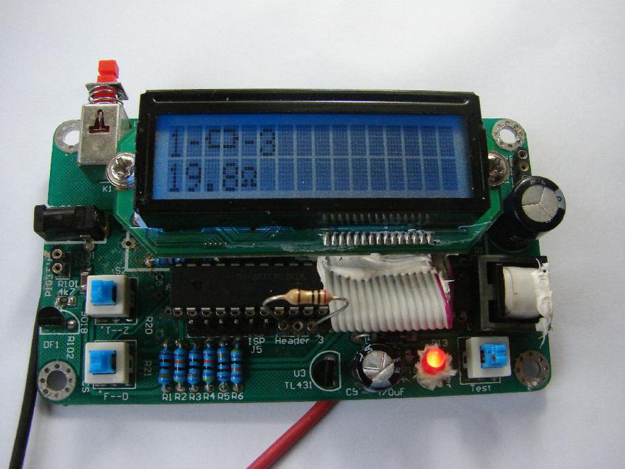

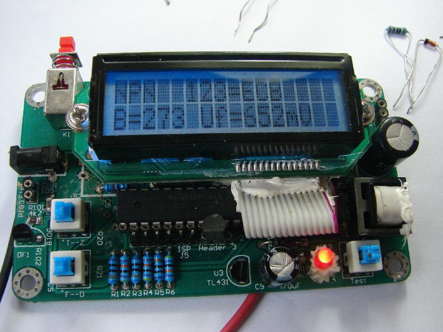

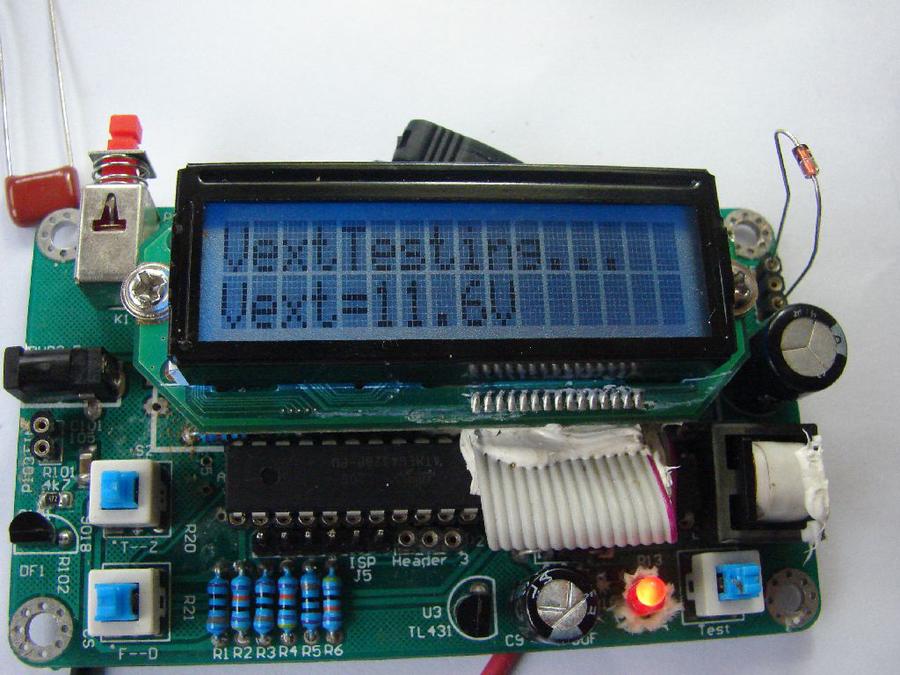

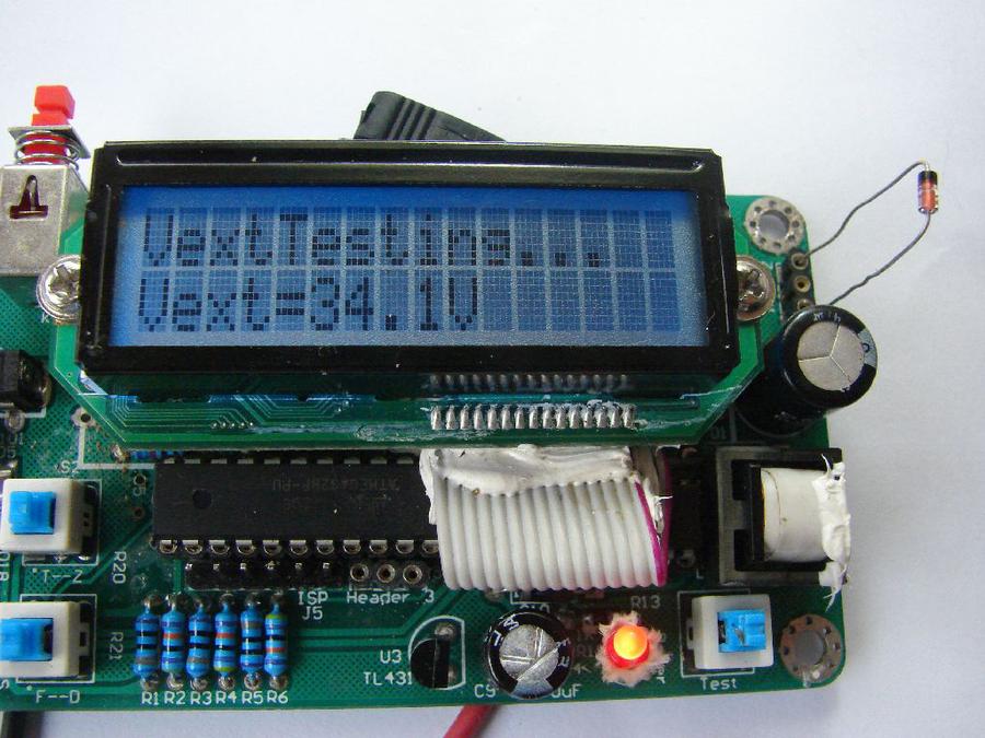

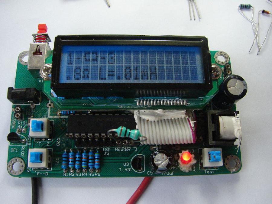

DSC00034.JPG 跟着大家,也做了个AVR-TransistorTester,用的M328,不过实测精度好像还没有旧版的好。不过做定性的测量还是很不错的。
增加了一个低频的频率计,一个10kHz;一个1kHz的方波信号源,集成了稳压管的高压和稳压管测试,废话不说了,看图计划是100×60的盒子,使用16340锂电池,对比的是旧版的M8-TransistorTester
电路图
发光管压降
发光管压降
DSC00035.JPG DSC00036.JPG DSC00037.JPG DSC00038.JPG DSC00039.JPG DSC00040.JPG DSC00042.JPG DSC00043.JPG DSC00044.JPG

发表于 2013-6-23 18:13 | 显示全部楼层
168的已经批量了, 测试来看,精度还是不错的。
328的元件已经采购了,近期准备测试。
傅老师的这个是啥时候做的板子啊?

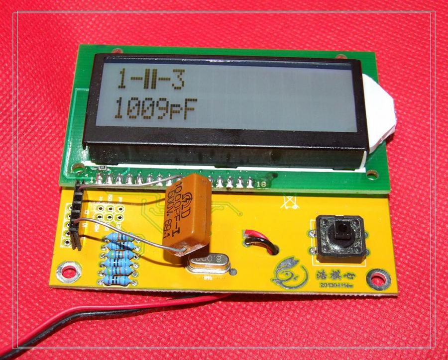

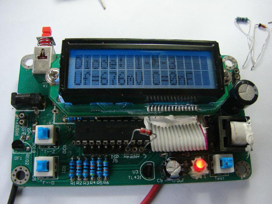

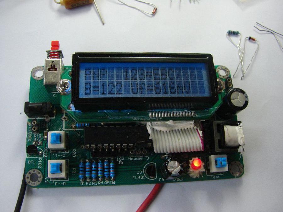

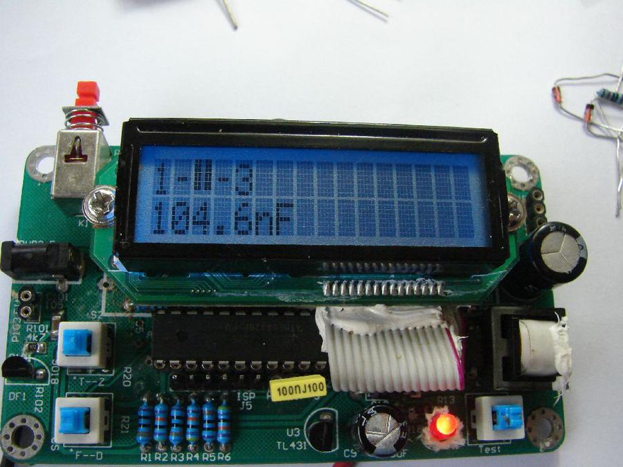

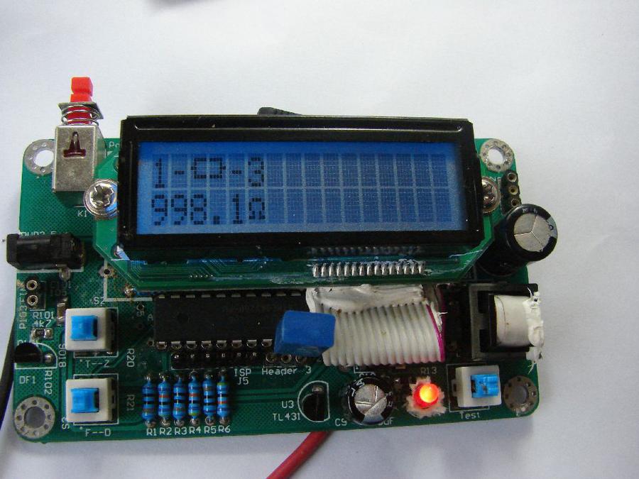

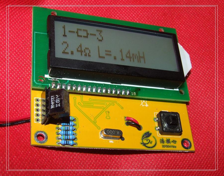

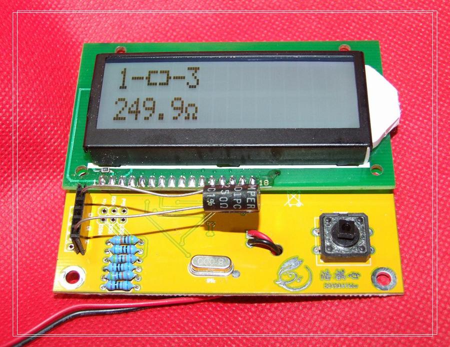

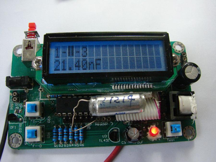

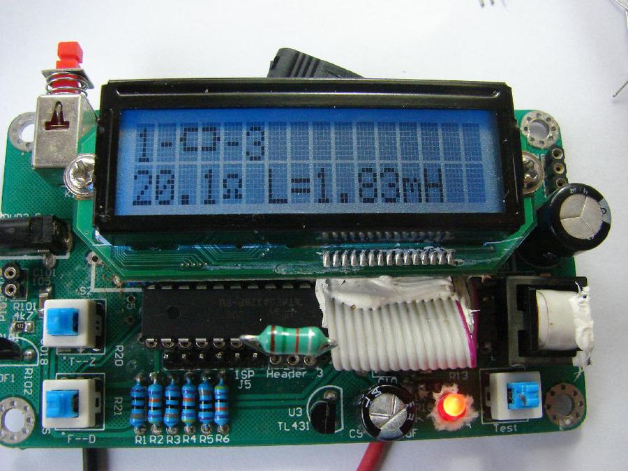

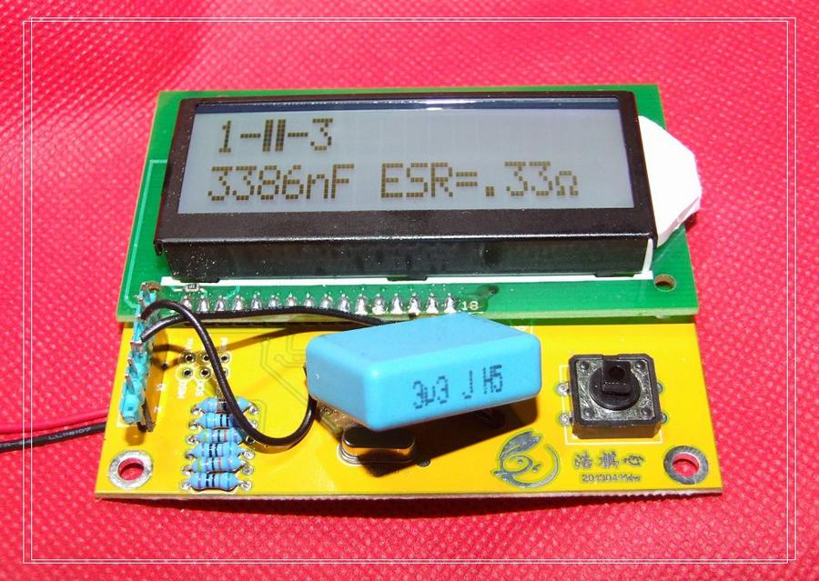

发表于 2013-6-23 18:19 | 显示全部楼层
也上几个我的测试图
电感
万分之一的电阻
我电桥实测1006pf的云母电容
稍微大一点的
总体感觉还不错。
 楼主| 发表于 2013-6-23 18:41 | 显示全部楼层
328的元件已经采购了,近期准备测试。
你现在的软件用的那个版本?我5月份开的板子,上次好像和你说过,和那个M16的电源一起开的板子,在阿莫那边做的。我的这个刚好为了凑那个壳子。
发表于 2013-6-23 18:45 | 显示全部楼层
你们俩可不可以换下机试试!一个拍得也太好了点....
发表于 2013-6-23 18:55 | 显示全部楼层
fujiachun 发表于 2013-6-23 18:41
你现在的软件用的那个版本?我5月份开的板子,上次好像和你说过,和那个M16的电源一起开的板子,在阿莫那 ...
1.05的版本。 呵呵。 看来有必要升级328的,328似乎更牛x了。哈哈
看到板子的日期了,呵呵。
