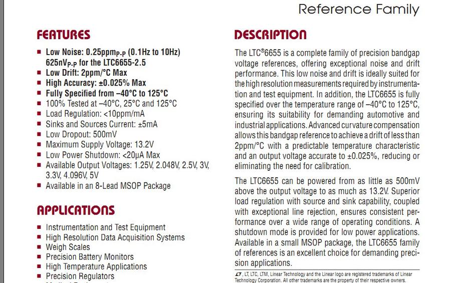

傅老师你说431太垃圾了。。。看看这个如何。。
手里正好还有一颗。。嘿嘿。(某宝了一下好贵
作者也只推荐了一个0.1%的
手里正好还有一颗。。嘿嘿。(某宝了一下好贵 ...
这个可以用,就是有点太奢侈了吧

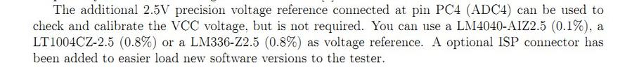

不知道装上这个稳压管测 ...
总体水平还要看分压的电阻,估计在0.1%的水品,继电器是IO保护用的,可以不用它。
按照官方的布线。pc3用来检测稳压管。为什么现实unknown呢。。。。
难道要有另外的信号来切换检测模式???
