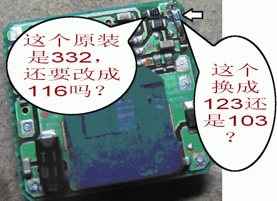

第二个3R33,两个电阻怎么改?
发表于 2013-7-14 18:12 | 显示全部楼层
mwrht 发表于 2013-7-14 17:56
第二个3R33,两个电阻怎么改?
我 来说明下如何该电压。看到有个别人说做好后电压4.8v。这里看下下面的图就知道了
如果直接adj对地加一个12k的电阻。那么这个12k和332串联之后再和R2并联。最后R2的电阻是为6.078k,
这样按照公式计算得到输出电压为 4.805v。
还有一种加了12k之后再把322改成911.这样得到的R2为5.635k
计算得到的电压为5.11v
其实还有一种简单的方法。把两个并列的513电阻去掉之后换成47K的电阻。也比较好找。这样电压就是5.27v。可以使用。

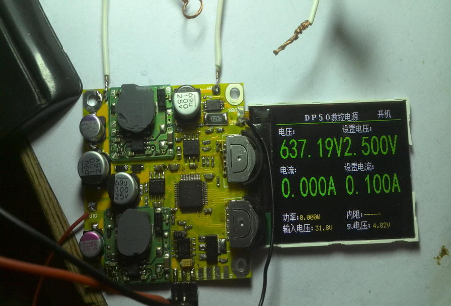

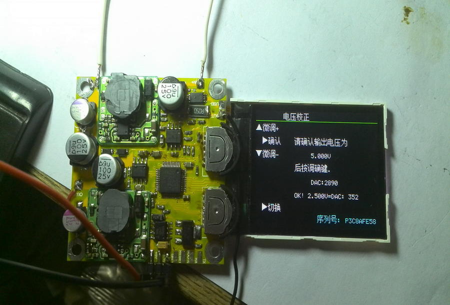

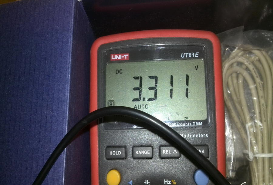

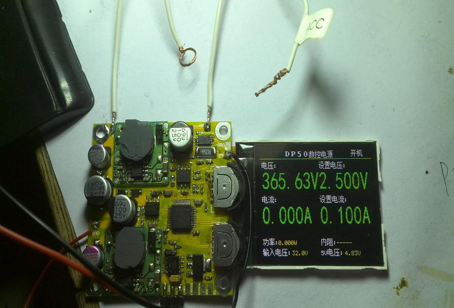

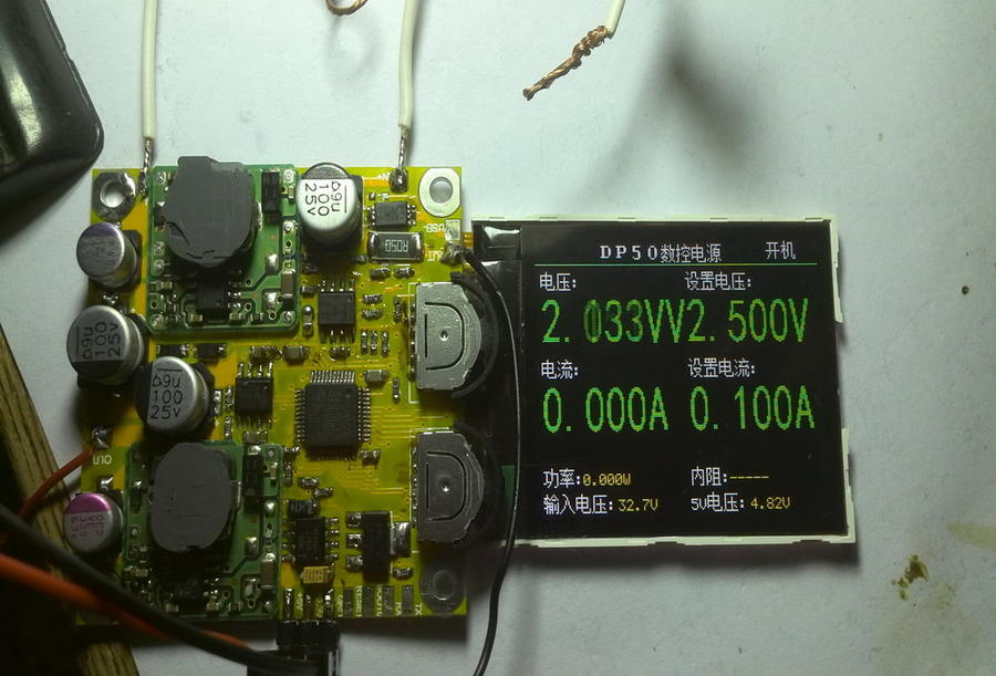

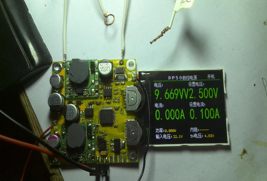

焊完了,
调节电压遇到问题,2.5V可以正常调整,5V时不能调解,万用表显示3.31V就没反应了,没法往下进行了,
拔掉5V电压,再插上,我晕了637V,
郁闷呀,
这一般是啥问题,
谢谢。
IMG_20130714_204243_调整大小_调整大小.jpg IMG_20130714_204308_调整大小_调整大小.jpg IMG_20130714_200434_调整大小_调整大小.jpg IMG_20130714_200515_调整大小_调整大小.jpg IMG_20130714_200537_调整大小_调整大小.jpg IMG_20130714_200609_调整大小_调整大小.jpg
发表于 2013-7-14 21:10 | 显示全部楼层
mwrht 发表于 2013-7-14 20:50
焊完了,
调节电压遇到问题,2.5V可以正常调整,5V时不能调解,万用表显示3.31V就没反应了,没法往下进 ...
晕,3R33上的电阻和二极管怎么不拆掉啊!另外,你下面一排接线干什么?
输入电压32?
好多问题啊,DAC5V就2000多了。。
