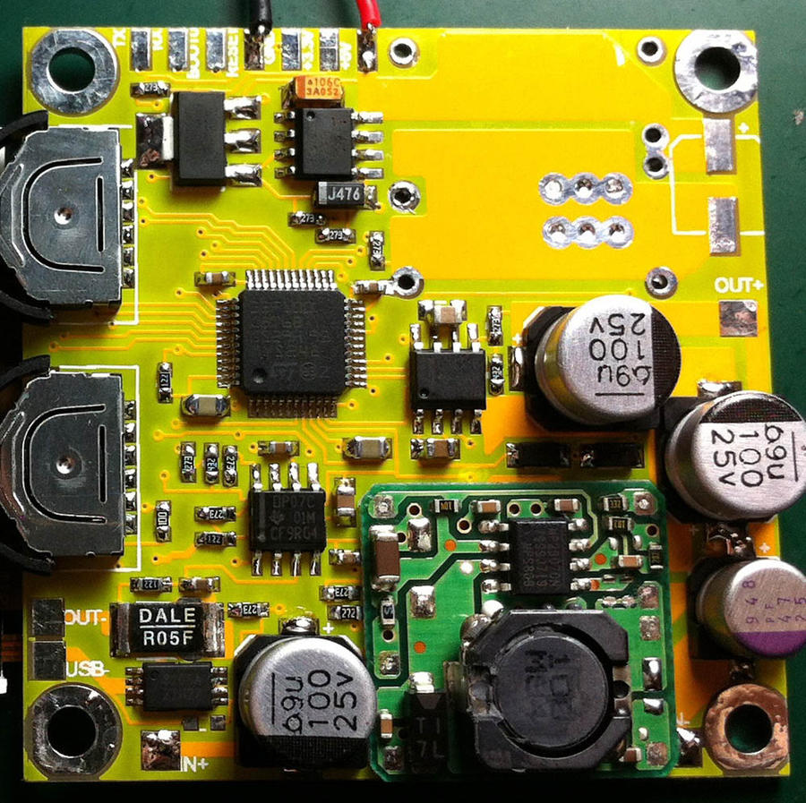

zjo007 发表于 2013-7-14 21:10
晕,3R33上的电阻和二极管怎么不拆掉啊!另外,你下面一排接线干什么?
输入电压32?
谢谢,
好眼力,
竟然忘了两个电阻和二级管,
拆除后电压调解正常,
没有电阻,暂时电流没调解.

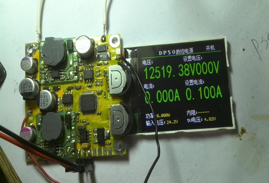

再来一张恐怖图片~~~~~~~~~~~~~~
发表于 2013-7-14 22:27 | 显示全部楼层
刚把15K换成10K,量下10.7mV,电流正常,最多也就差3mA,看来超过15mV是不行的

我的DP50好像程序掉了...第一步检测就电压没反应.焊好屏幕白屏...焊接绝对没问题...楼主能提供下程序么?
发表于 2013-7-16 06:50 来自手机 | 显示全部楼层
等ap回来吧
发表于 2013-7-16 07:35 | 显示全部楼层
不会吧,运气这么好!先看看板子有没有断线,或MCU焊反了没
发表于 2013-7-16 09:43 | 显示全部楼层
查看过很多次了,焊接绝对没问题.也洗过了.
发表于 2013-7-16 09:51 | 显示全部楼层
难道只有我掉程序了
发表于 2013-7-16 09:53 | 显示全部楼层
这个现在没货了么?会不会补仓?
发表于 2013-7-16 09:55 | 显示全部楼层
黑屏我以前焊T50有过,是MCU边的板子断线了!你这就不知道了
