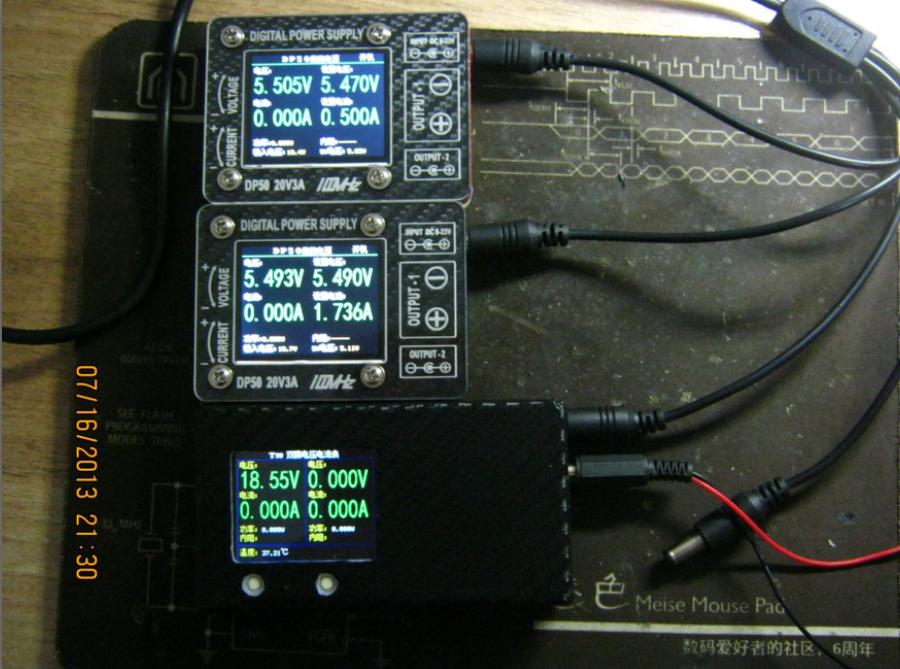

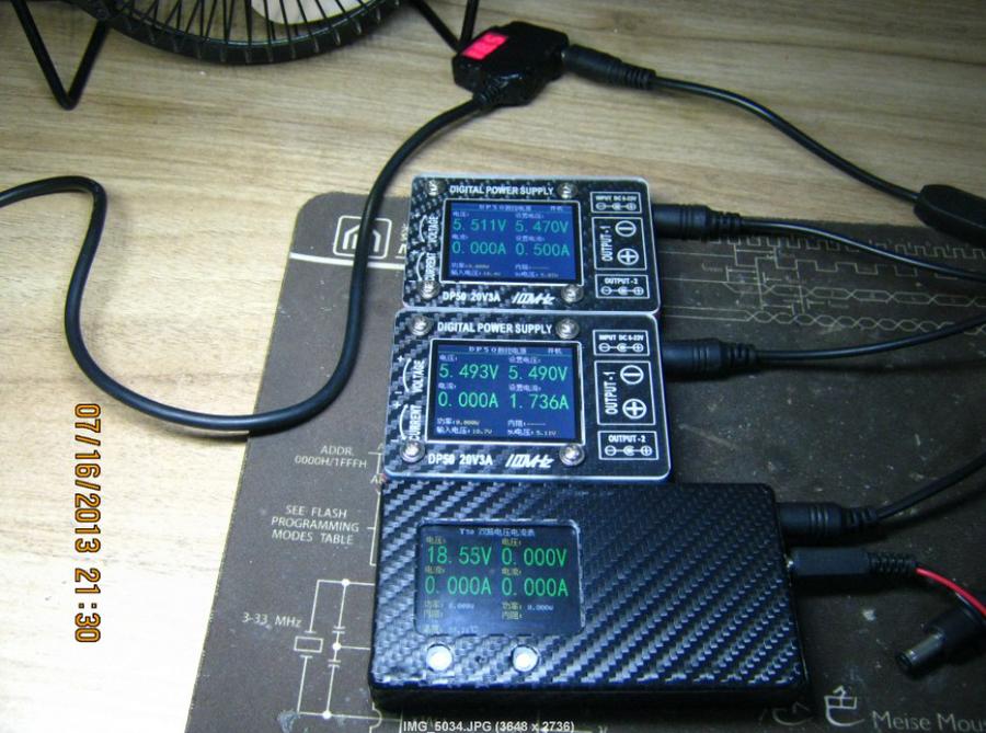

我发现开机时间长了电压会上去,估计温度原因,降下温电压又下来了!!
还有,这电源的屏幕太亮了,不太好,T50表头就没那么亮,太亮容易坏!
