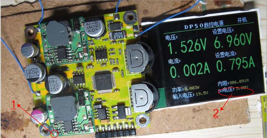

发表于 2013-8-8 23:11 | 显示全部楼层
上图中当1处的电阻为10k时,显示屏“2”处显示5.04v
上图中当1处的电阻为12k时,显示屏“2”处显示4.86v
1处的电阻选12k好,还是选10k好啊?
发表于 2013-8-8 23:28 | 显示全部楼层
上图中当1处的电阻为12k时,显示屏“2”处显示4 ...
我用的10K

发表于 2013-8-9 08:29 | 显示全部楼层
8205下面的1.2K是不用焊的~~~
 楼主| 发表于 2013-8-9 10:58 | 显示全部楼层
和3R33有关,有的10K输出就5V了,有的需要到13K
还有就是那个显示5V的不一定很准,因为没有针对5V的校准程序;
以万用表量的5V为准
