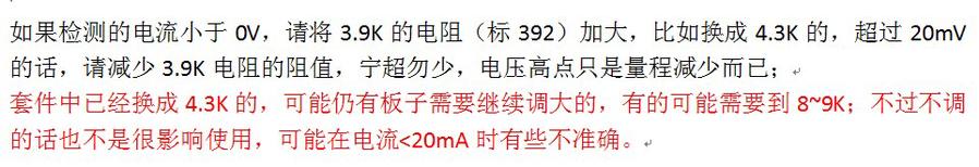

5V电压调高些了没?
5v电压现在是5.04-5.05v换了个10k电阻 ,要不换个9k的能到5.2v?还有那个电流调零 我现在板子都焊接上了,你能测试下你现在调零位置的电压吗?我对比下

5v电压现在是5.04-5.05v换了个10k电阻 ,要不换个9k的能到5.2v?还有那个电流调零 我现在板子都焊接上了 ...
焊上了也可以直接调零的啊!

电压别折腾了。够5v就很好了。      调零自己测试嘛小了加大电阻。大了减小电阻。很好调节的。

70MV....你测错地方了吧,够5V差不多就不用管了,关键是你调零和校准问题

3.jpg 这个位置不是吗 ?现在的问题是我所有的原件是焊接完毕的 和图上这种状态测试出来数值是否是一样的 ,您能测试下你的现在是多少吗 我做下参考?没焊接的时候记得是4.7mv好像

您能把你现在的板子的调零位置的电压测量一下吗?
发表于 2013-7-18 12:48 来自手机 | 显示全部楼层
我也是全装好后调零的

看下单片机是否正常工作。能工作的话调零可以放到最后搞也行。
