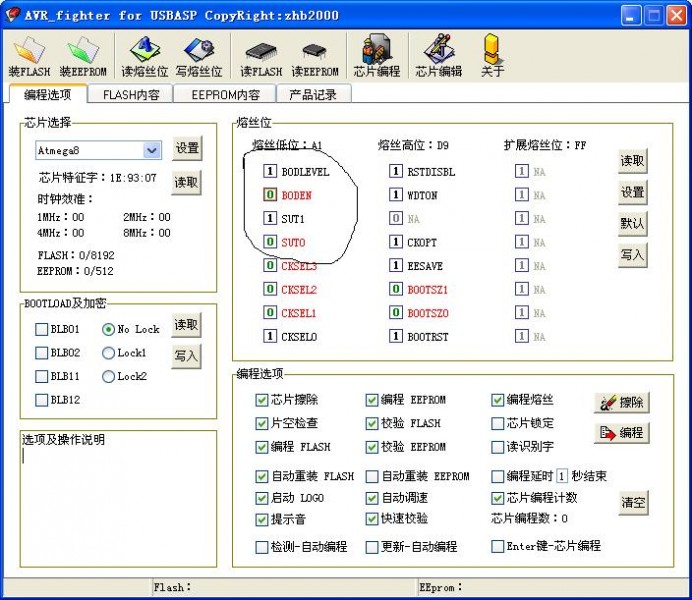

“唯一是要注意芯片的电压检测要开4.3V”这个没看明白,版主能说具体点吗,我的经常丢EEPROM  ,都放一边了烦老是要从刷软件。

就是烧写的时候熔丝位要看电压监测,然后选4.3V,具体记不住,我是每次用晓奇的软件查。
 楼主| 发表于 2010-4-8 21:45 | 显示全部楼层
43楼的,是这样,enable一定要选上才能对bod功能启用

不是,就是冯老师的下载线,AVR_fighter软件

回复 55# fujiachun
    我用的是1.0版本没看见有这个选项啊?

看括号里的英文

麻烦了还是没有看到

我是按标准彮丝低位 D4 设置,对吗?还是别的。
