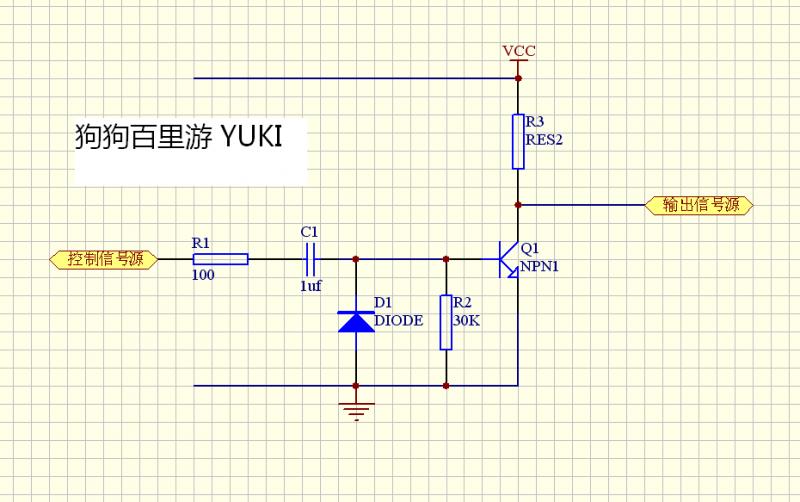

发表于 2010-4-17 18:13 | 显示全部楼层
导致关机瞬间电压升高的原因是关闭电源的时候M8工作的系统电源早于主电源
为什么不直接考虑,功率输出部分是:如果没有前级控制电路信号,功率输出必定是零或最低值?
用类似下面的电源,保证没有信号源输入,可以控制输出一定是高电平或者低电平。
而且即使信号源常高电平或常低电平,是等效于信号源开路的。
只要信号源频率够高,信号源就近似于常通.用输出信号源的pwm占空比来模拟电平电阻啊。
工业设计原则是,即使硬件中有元件损坏,电路功能也不能造成极端伤害啊,依赖M8的电源供应,依赖范围太大了吧,m8受干扰,晶振有问题一样会干扰到输出。
而下面的电路,输出的最高的意外脉冲,是依赖于一个电容的取值,类似于电桥功率电路上的那个关键电容
