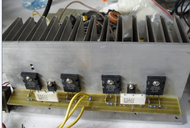

GandF版M8数控电源V4扩流,电路修改设想。。。。。

四只2SC3281并联,每两只加一个推动。总共可带20A以上,散热能力100w直冷。
发表于 2010-6-18 09:31 | 显示全部楼层
呵呵,现在自激严重。还没有解决。

自激和关机电压升高有无完美解决方案?

 楼主| 发表于 2010-11-24 23:28 | 显示全部楼层
自激和关机电压升高有无完美解决方案?
lhc 发表于 2010-8-13 11:31 https://www.yleee.com.cn/images/common/back.gif
    上面都有总结了。换大471. 关机电压升高加大-5V滤波电容
