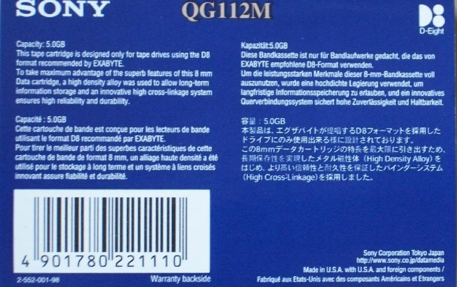

 楼主| 发表于 2013-10-10 08:55 | 显示全部楼层
说明书的一面

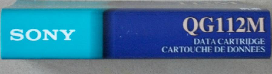

说明书的脊背

 楼主| 发表于 2013-10-10 08:58 | 显示全部楼层

发表于 2013-10-10 09:33 | 显示全部楼层
上面很大2个字:D8
发表于 2013-10-10 09:50 | 显示全部楼层
aaaxy 发表于 2013-10-10 09:33
上面很大2个字:D8
D8是数据备份用的磁带,和HI8能兼容吗?
 楼主| 发表于 2013-10-10 10:01 | 显示全部楼层
看8楼的图。发给我之前,前边的朋友大概就是用于数据备份的。现在让我录了很重要的视频,绝对不能抹掉---我也将视频采集到电脑里,发现不论用什么格式、多高的清晰度,视频中的字迹都模糊的不能看了,相反在磁带中还行。所以要保存
 楼主| 发表于 2013-10-10 10:04 | 显示全部楼层
淘宝上看到D8非常贵,HI8倒是比较便宜。这两种是一样的吗?或者说大小一样吗
发表于 2013-10-10 11:04 | 显示全部楼层
D8 磁带是向下兼容的Hi8的,Hi8更早一些,因此会更粗糙一些,D8是在Hi8de构架上推出的,也用作数据备份,撸主看看你的机器上应该有明显的标志,是HI8还是D8 如果你的机器是Hi8的,那么你可以买hi8的磁材也可以买D8的磁带来用,如果你的机器是D8的机器,那么如果不经常用,也可以买Hi的磁带来用,但是会对磁头磨损大些,清晰度低些。还有就是hi8是模拟记录,D8是数字记录
