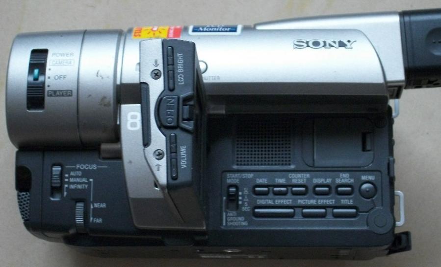

 楼主| 发表于 2013-10-10 11:53 | 显示全部楼层
左侧
 楼主| 发表于 2013-10-10 11:54 | 显示全部楼层
左侧(打开LCD窗口),这个也拍糊了,手机总是不好用。可是方便,不愿意用相机了
 楼主| 发表于 2013-10-10 11:55 | 显示全部楼层
从28楼右侧明显看出是Hi8.

发表于 2013-10-10 15:44 | 显示全部楼层
额,hi8的,你买hi8的磁带来就可以了
