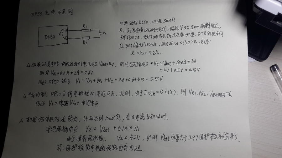

很正常,一颗小小的电容炸起来尚且威力巨大,更不要说电池了,锂电池相比之下更容易着火;因此还是小心为妙; 不过数控电源,也叫程控电源,本来就是边检测,边供电的,讲究的是策略,这才叫充电器,否则就是电源了;

有個小問題,當設定1A充電時
到了減流50%時,
很快又進入涓充,因為電壓高高低低,
誤測電池充滿,但這時電池真正電壓還在4.17X左右
未達至充滿,
可否在程式內解決呢?
如進入涓充後不能退回減流呢
那電壓可穩定下來

 楼主| 发表于 2013-12-29 08:00 | 显示全部楼层
jackwong928 发表于 2013-12-29 00:26
有個小問題,當設定1A充電時
到了減流50%時,
很快又進入涓充,因為電壓高高低低,
这就是前面说的恒压涓流的区间过短,导致
 楼主| 发表于 2013-12-29 08:41 来自手机 | 显示全部楼层
