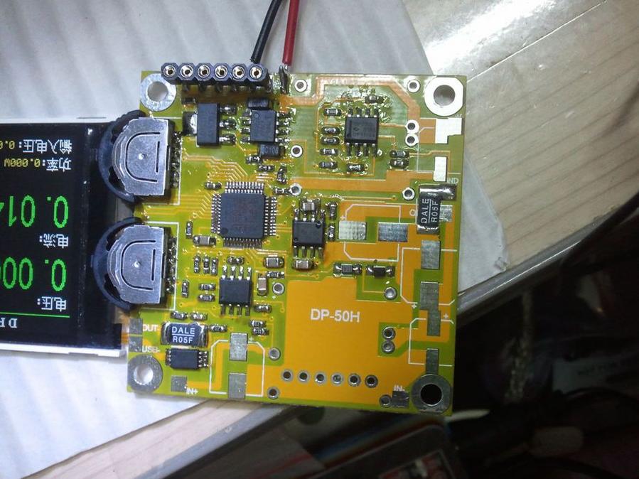

发表于 2014-2-12 06:29 | 显示全部楼层
抢了一套DP50-2USB,在焊板时一不小心直接把板子正面的除两个3R33外都焊完了,板子背面液晶没焊,如下图(因没照,摘自网友的,但液晶没焊)https://www.yleee.com.cn/data/attachment/forum/201310/22/230053c69d9n69cyodub6u.jpg.thumb.jpg
是用风枪焊台焊的,MCU焊脚焊锡很少,不会短路,也用表挨个试了,MCU脚与板焊盘均焊接上了,也没跟临近MCU脚短路。但上+5V电测板,MCU四个电源的滤波电容上均有+3V电压、-5V电压均正常,而拔电流、电压拔盘,测LM358的2、6脚,这两个检测点的电压都不随拨轮拨动而变化,固定为+2.4V,是否说明单片机部分焊接不正常?
