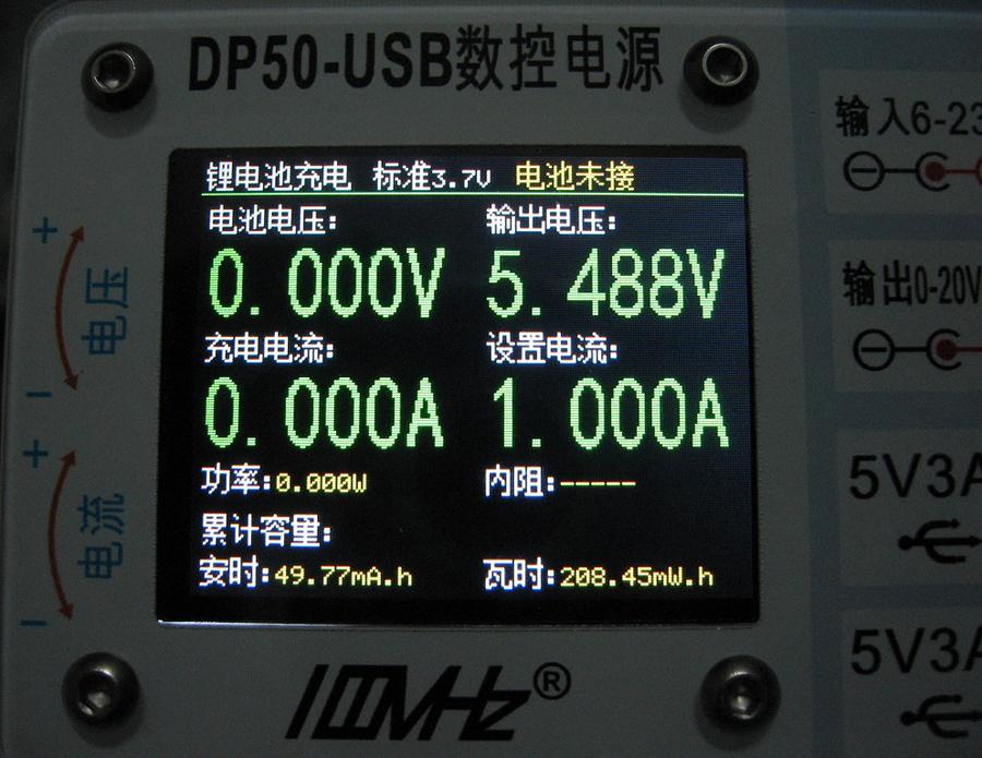

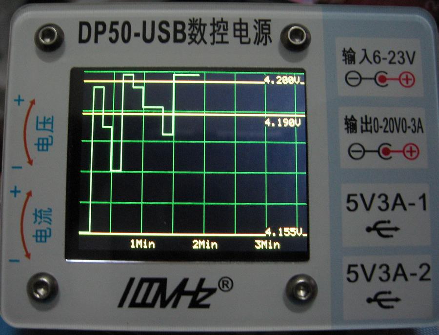

V1.6程式好象还是有BUG,我设定好标准3.7V锂电充电模式进去后发现电压还是会突然变高。再把电池取出来时发现输出电压已经自动变成5.5V了。大家充电时小心!!!!!我希望只是我自己设定的错误!

发表于 2013-12-28 21:56 | 显示全部楼层
电压是会变高,电池很热,我用的好像快充吧!赶紧把电池拿下来了!

发表于 2013-12-28 22:14 | 显示全部楼层
如果恒压4.2,恒流设定值,那速度会非常慢;所以在恒流阶段,一定会超过4.2V的,这个跟1879的机制差不多,可能会导致聚合物怀孕,充18650没事的,只要电池实际电压没超过4.2v即可

发表于 2013-12-28 23:19 | 显示全部楼层
争来争去,再学学欧姆定律吧,所谓的5.5V,是指电源输出电压,不是电池两端电压,在大电流横流时,电池两端的电压并没有超过4.2,剩余的电压都堆在连接电池的那两根导线上,这有什么好奇怪的呢?
