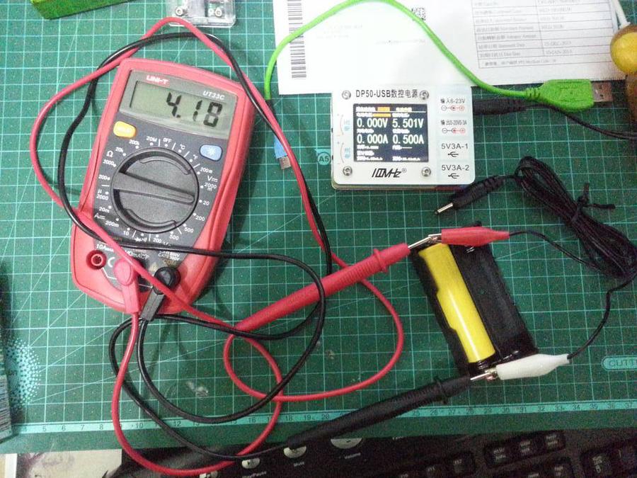

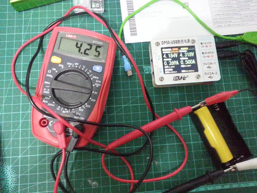

发表于 2013-12-30 23:13 | 显示全部楼层
上個圖吧,跟本不用怕,
看圖明白
发表于 2013-12-30 23:15 | 显示全部楼层
jackwong928 发表于 2013-12-30 23:13
上個圖吧,跟本不用怕,
看圖明白
这个图很明白了,DP50测的是离线电压,4.183=4.18(4.25-4.183)0.269=电池内置+表到电池的电阻(线阻+接触电阻)
