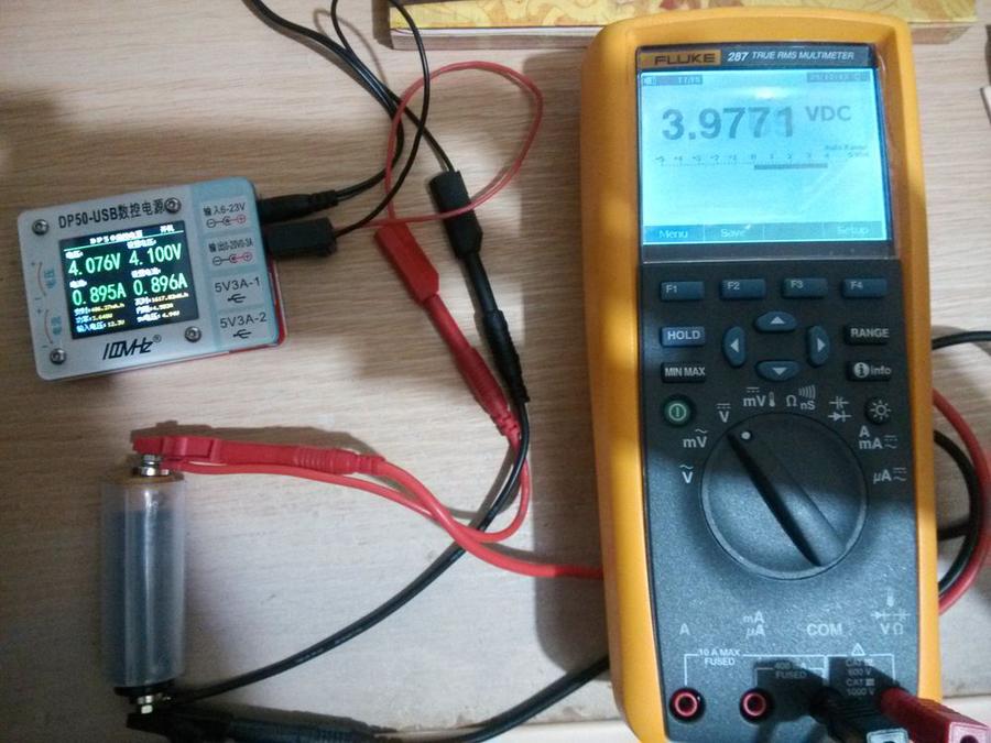

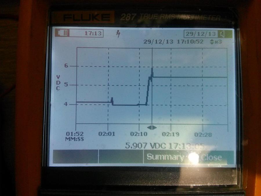

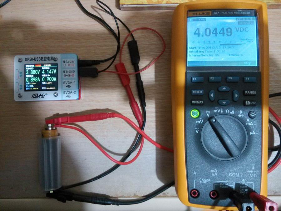

剛才升級來試了一下新的充電功能…測試時用了一個帶保護板的18650.限流900mA,但發覺用充電功能充了2分鐘左右就會停充.而dp50會顯示沒有連接電池…估計時充電電壓太高,導致電池的保護功能生效了…
以下是CCCV mode及充電模式的相片.可以看到4V就可以輕易充進900mA的設定電流了.不明白输出电压为甚么会离奇的高…空载时输出5.3V了,基本上一碰到电池电池就已经保护了,根本不能充充电…
可以看到之前电压一直很正常的,但突然就升到超过5V
另外,电压有一下子冲到接近6V我这个只是个别问题吧?

发表于 2013-12-29 18:30 | 显示全部楼层
ahuo 发表于 2013-12-29 17:43
剛才升級來試了一下新的充電功能…測試時用了一個帶保護板的18650.限流900mA,但發覺用充電功能充了2分鐘左 ...
好表,羡慕中
4.1V带4V的电池,可以到1A电流,说明你的线真的不错(绝对是多股纯铜线),内阻很小,电流应该还可以大,受设置电流限制了;
第二张图有点看不明白,刚接上去?为什么电压识别不准(由于每10秒左右检测一次,开始第一次会有些误差)
对于第三张图,应该是接了一下电池就又断开了,正常情况下,开始电压4.2V,接一下电池,进入横流模式,电压会快速调到5.5V,然后立即进入横流状态,横流状态时,电压会自动下降,图中,电压没有下降,而是稳定到5.5V,也就是说没有电流输出(或电流很小);
左边第一阶段,4.2V,电池未接,中间大约4V,是电池处于恒流模式,电压4V,而后面的高电压,应该是电池断开时导致的,此时并不是电池2端的电压
关于毛刺原因如下:(在本图中后期由于没有负载,电容的充放电会拉长电压变换的时间)
这就是恒压转恒流的切换过程,为了方便坛友焊了就能用,目前这个电源使用的电容比较保守(详见第一次的焊接文档中有关调自激的详细描述),因此反应速度较慢,慢的话,在转换中就容易形成毛刺;
可以适当换小自激电容容量以提高反应速度,就会好多;
另,据坛友说,换比较好的运放,反应速度也会好得多。
电源的尖峰毛刺一般不会引起保护板保护,至少我这里的没出现过,一般的设备工作起来,尤其是电感性质的,都会带有毛刺,如果有一个毛刺就断电,岂不是保护板就不能用了;
不过,话也说回来了,如果有合适的仪器,能测得这个图,对电源的调整真的是很方便的,我以前全是试的。
