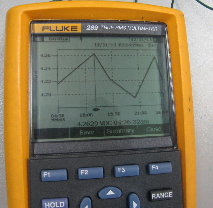

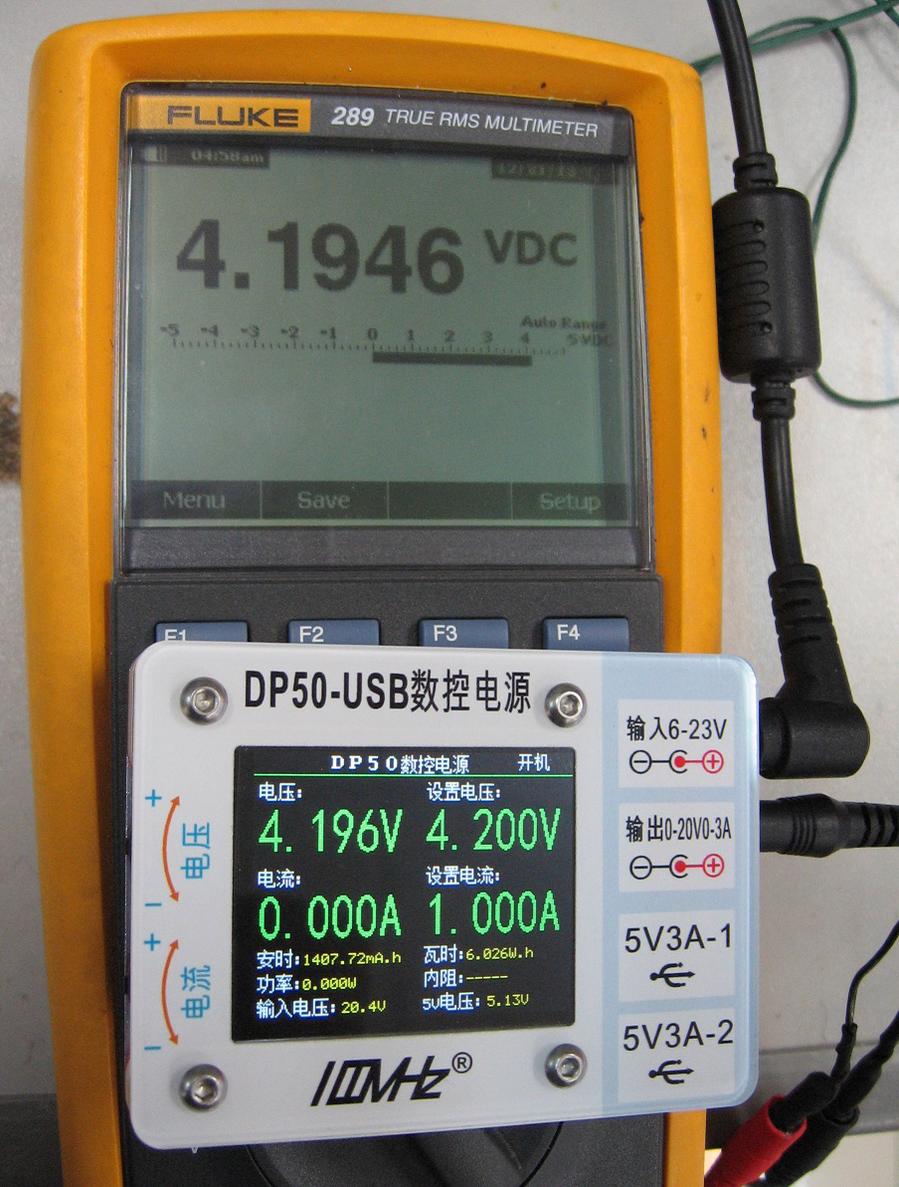

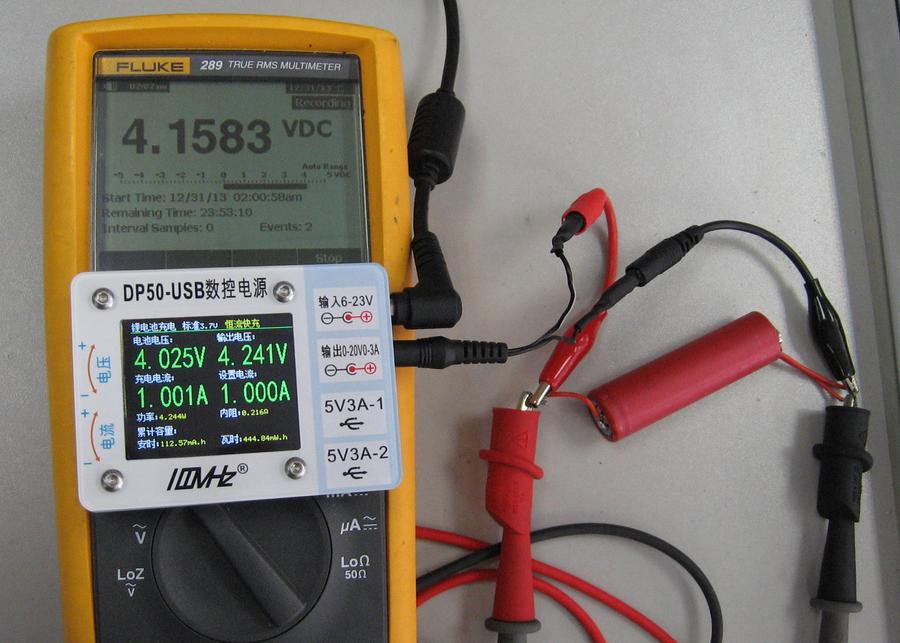

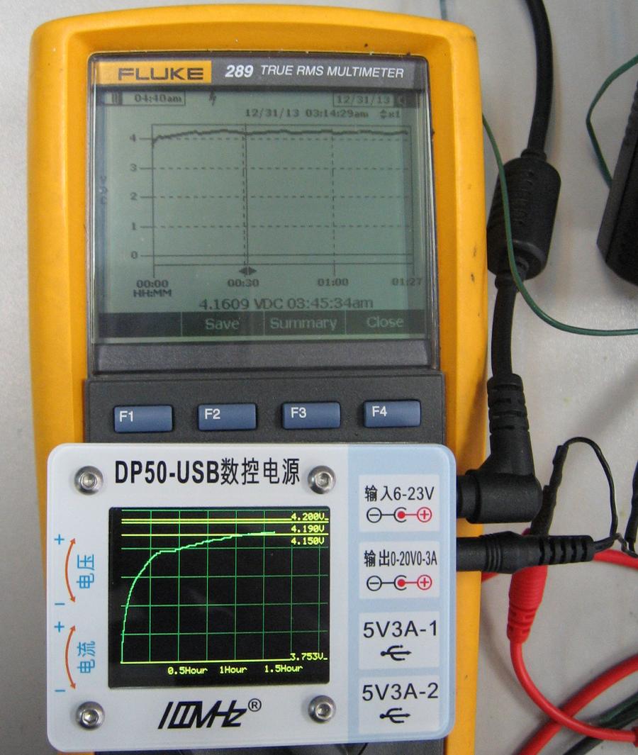

AP大神,我还有一点不明白的地方,向你请教一下。在锂电池充电模式里DP50是怎么检测电池的电压的?为什么用万用表测试出来电池两端的电压与DP50上显示的不一样?DP50上显示的电压比万用表实测电池两端的电压还低0.1xV啊!如果说输出线材有内阻(即线材上有电压降)那应当是DP50上显示出的电压应当会高于电池上的实际电压才对啊?今天我特意用在万用表实测了充电时电池两端的电压。详看下图片:
下图中DP50显示的电池电压是4.025V,但并在电池两端的万用表测出来的电池电压却是4.158V
这根输出夹子线材的内阻不大,我特意用一个DC插座短路测试一了下线材内阻只有0.0433 OHM。
另DP50我是用Fluke校对过的,现在DP50电压、电流与万用表基本是一致的(现在两个东西测量出来的电压只差0.00xV左右),不存在DP50与万用表之间测量出来的电压有偏差问题。

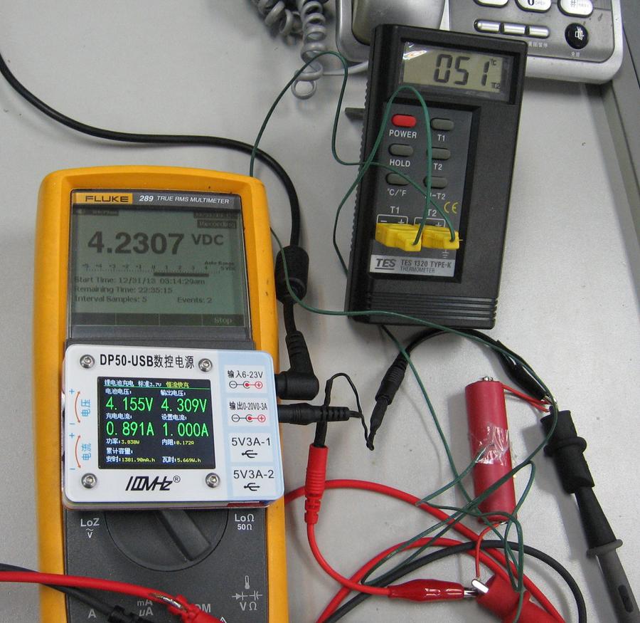

正是因为DP50上测量出来的电压偏低的问题,造成了这颗电池在电压都充到4.2xV了(万用表量出来的电压)DP50却还一直在用恒流快充的方式给电池充电,无法切换到程式设的4.19V涓流充电模式及4.2V的停止充电。结果锂电池都过充了到发热了,用温度表测试电池表面有51゜C,却还在充电。
Fluke记录的电压曲线里发现电池电压最高时达到了4.2629V。
mxlkf 发表于 2013-12-30 21:35
AP大神,我还有一点不明白的地方,向你请教一下。在锂电池充电模式里DP50是怎么检测电池的电压的?为什么 ...
这人绝对是晒仪器的,
看来俺的仪器太差了,没法调啊,
从电路上看出电压采样的通道和主通道的电压采样是一套电路,具体为什么会低,暂时原因不明,从理论上说不通,而且我做测试的时候电压并不低(我的表一般来说不太准V980),不过有一定误差是对的(AD误差0.06V),暂时不敢怀疑你的仪器,
现在的问题,总的来说,在1.2版本时都没有这些问题,唯一的就是将恒压的区间设的太短了,下个版本准备将恒压调制4.175V ,估计就没那么多问题,看来4.19V太激进了
关于电池电压到4.26V,按照计算,AD采样率误差+-3LSB,下来的话,好像就是误差0.06V,只不过你这个不知为什么向上偏的这么高,要是不用主输出,用USB的话,早就会断电了;
现在是20多V的AD  4096 LSB 分,要是单做充电,5V,分4096 LSB的话,精度就高多了
不过从你的图中也可以看出,实际上电池经过横流的时候,电压上的很迅速,但是,一掉电,电压迅速就会下下来,因此如果我们将横流调到4.175V以下,应该就没有这个问题
还有就是,实际上可能我们也不需要这么高的精度,大多数的万用表其实误差都很大,一些锂电池充电器的精度更差劲
刚仔细再看一遍,确实都在误差范围内,0.06V,只不过确实偏向误差的一边了,不知何故?仪器精度太高了?

发表于 2013-12-30 22:39 | 显示全部楼层
mxlkf 发表于 2013-12-30 22:08
公司的东西,又不是我自己的。论坛里有钱人大把什么仪器没有啊? 有什么好晒的啊?晒表?那我不是自取其 ...
等等,看到你说电池发热,这才注意到,前面光注意电压了
这有点古怪,三洋的电池,1A电流充电,就会到51度,这太不正常了,我上次将电池充到4.5V,也没热啊;
电池发热,是因为内阻过大,W=IR平方,电池的内阻是发热的元凶,而不是电流;
按你的仪器,电流算下来环路内阻216毫欧(可能有误差),按你的测量,接线为40多毫欧,那你的电池就得有100多毫欧的内阻啊
按照常规,三洋的锂电池内阻是小于50毫欧的
实际上,好像你的电池,还没有充到4.2V的时候,就已经发热了吧
