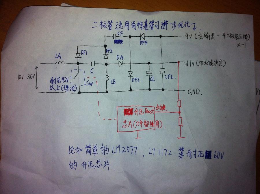

[电源DIY] 神作将临:公布主线性稳压电路图,求改进

直接用个电流检测IC,不更好?搞这么复杂,看得头晕

高端检流ic首先贵,其次失调电压较大,再者输出电压最低到0V,普通高端检流芯片根本不能胜任。现在是运放搭的,影响因素就是Vos,价格不超10元。
电路照这个图有巨大改变,不过电路改完还是很复杂,线性稳压部分7个芯片................又要提高PSRR又要注意噪声又要照顾成本什么的,算上近20个BUG问题板子到了我自己调调焊焊3天才完事,不过现在要打第3版了,可靠性和性价比调的还是蛮高的,反正我是没看到启动输出有波峰,最终价格又很可能200以下

ACS712吧,7.5元,淘宝价,电平变换用运放就OK了.

楼主你的辅助电源部分可上个大图吗?我最近在做太阳能控制器 希望可以交流一下

712自己也有,不过精度不够,漂移太大的同时怕干扰。我这个高端检流是直接拿DAC自带的基准压做的全范围,还是很稳定的

要什么样电压?看看自己现在板子上用了俩拆机的LT1172把5-50V变成+13v,-11v和+40v,然后一顿线性稳压,毕竟这种东西对电源纹波要求很高

我需要+10V -9V给继电器和芯片,有没有一种电路可以用一块电源芯片直接把9V到30V的输入电压转换为正负电源的?

IMG_0188.JPG 参考着个图做,只要一个简单的升压芯片就行了,输入耐压30v以上,输出最大42v(理论)以上
