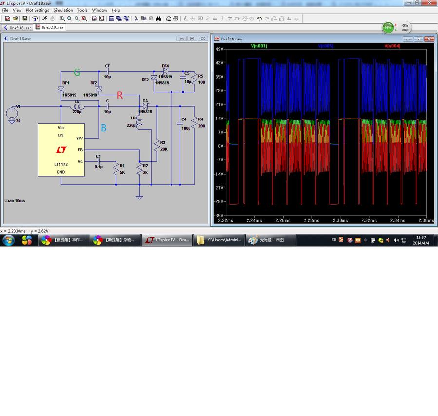

我按照这个原理图做出了点问题,不接DF3输出+16V -8V ,空载电流16mA,调节输入电压输出很稳定,但是接上DF3后空载电流飙升,可调电源限流了,怕烧芯片没敢放开电流,希望简单的讲一下负电源输出的原理还有这个问题是怎么回事啊?才接触的sepic电路摸不到头绪,尤其是那个负电源产生的原理更加不懂了。

哪接错了吧。。。

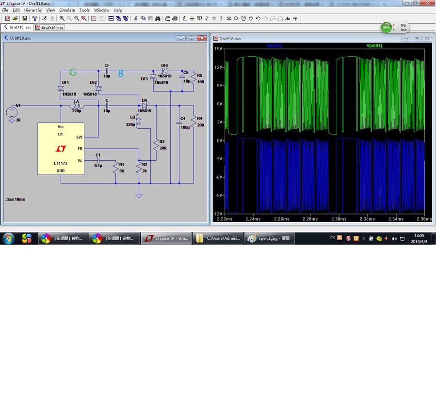

看看这图,这是我的电路图,附加分析
DF1和DF2对speic隔离电容C两端电压进行取中间值(绿线),供给CF做负压电荷泵
电容经过DF3接地充电,并在电平变化后经过DF4放电生成负压。
看看是不是哪个不该有节点的地方被你误接了?

再次感谢指点,问题已解决,线路没有接错,原因是负电压输出的耦合电容原本因为无极性电容,但是手头没有这么大容量的就用电解电容替代了,结果在判断极性的时候想当然了,把电解电容接反了,最终折腾了一晚上也没有结果,今天看了你的电路图去仿真才发现那个耦合电容的电压方向。另外不解的是这个耦合电容的位置只有正向的电压为什么大多数的电路接了陶瓷电容?莫非只陶瓷电容的充放电性能更优,这个电容是参与了能量传递的过程吧?
测试情况下,正输出电流需要大于0.3x负输出电流,且负输出电流应小于150ma。并且在精密模拟电路里用这个负压的话(358之类的不用)最好加电容倍增滤波电路  发表于 2014-4-4 20:50
