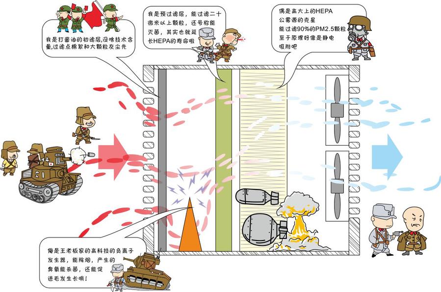

好吧,俺重新设计了一下结构,再加上在Yleee王老板哪里买来的负离子发生器。
(年底给那些公务员汇报多了,顺手画个分析图)
很简单的净化器结构,前后两个密封的腔体夹着主滤芯,风扇负责抽风(抽风………)。
本着节约滤芯的屌丝原则,加上粗滤和初滤。负离子负责消烟(效果很惊人呐)和产生臭氧来消毒(和虚无缥缈的负电子杀菌,我还是更相信鼻子闻得到的臭氧味道)

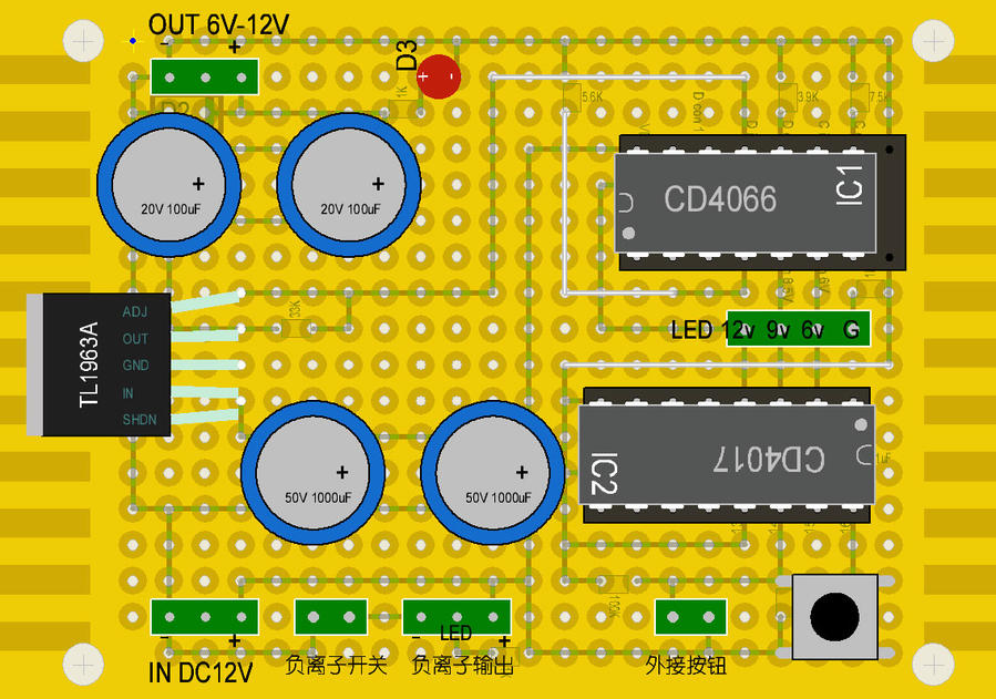

3.风扇调速,6个风扇全速运行,噪音还是有一些的。所以考虑用最简单的三档电压来控制风扇转速,测试了以下5V能转但启动不起来,所以电压定了6V,9V,12V。用三个指示灯,默认启动9V亮两灯,按照中、低、高三档循环。

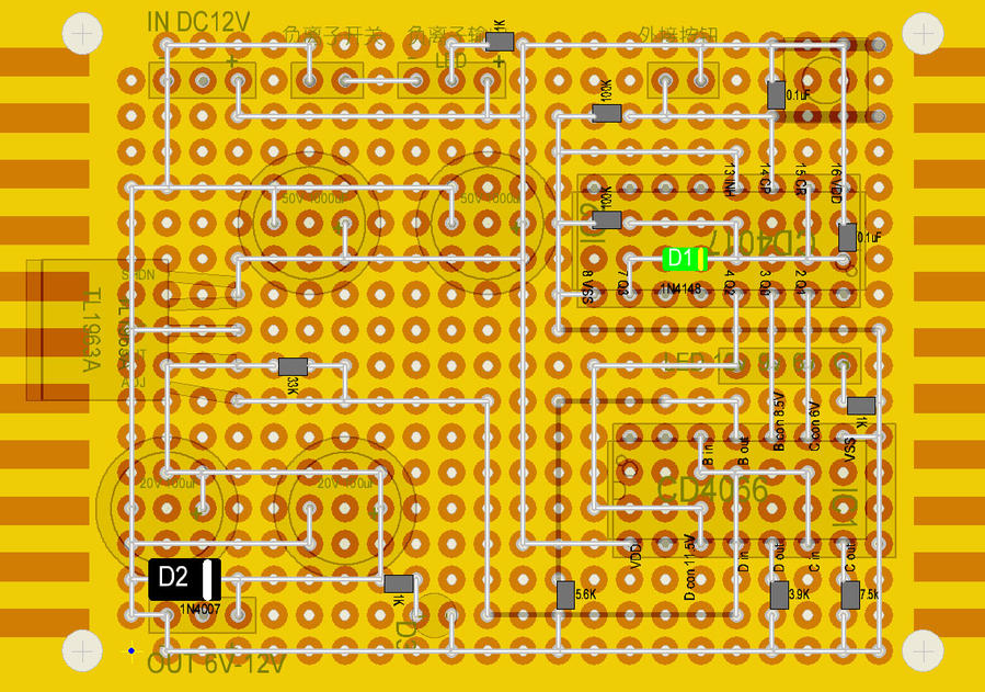

因为输入手头只有12V的电源,所以搞了片TL1963A的低压差稳压IC,最高11.5V没问题,电位器和拨动开关调压哥拿手,单键调压哥就没辙了,网上抄了个电路,焊出来一试,调压部分到是正常,可是切换部分只有第一个循环正常,接着就混乱了。补充:根据论坛中各位先学达人的指正,努力啃了一下4017和4066的原理,重新画了一个,焊接调试后正常了。发现和原先设计的三个LED灯串联指示也有关,4017用12V供电,输出控制脚的电压只有6V,带不动3个LED,硬生生的给逼疯了。
附上LochMaster画的洞洞板图,现在是正确的了,图片跑到最后去了,用5*7cm的单面板,正面放直插元件和飞线,背面都是贴片元件。
嘿嘿,以后电脑改装,做个线性可调电源、负载什么的都用的上,接下来研究用高低电平控制的电路,以配合触摸模块和单片机,学无止境啊……

设计的挺漂亮的,等下一步,4017用法有问题。
还请不啬赐教  发表于 2014-1-23 21:09

楼主,你这电路能调压吗?是否画错了?
 楼主| 发表于 2014-1-23 21:06 | 显示全部楼层
xiagang11 发表于 2014-1-23 20:57
楼主,你这电路能调压吗?是否画错了?
是画错了,还没找到原因

这电路如果是完整电路图做出来的产品真的是神仙了。我看电路有误。
