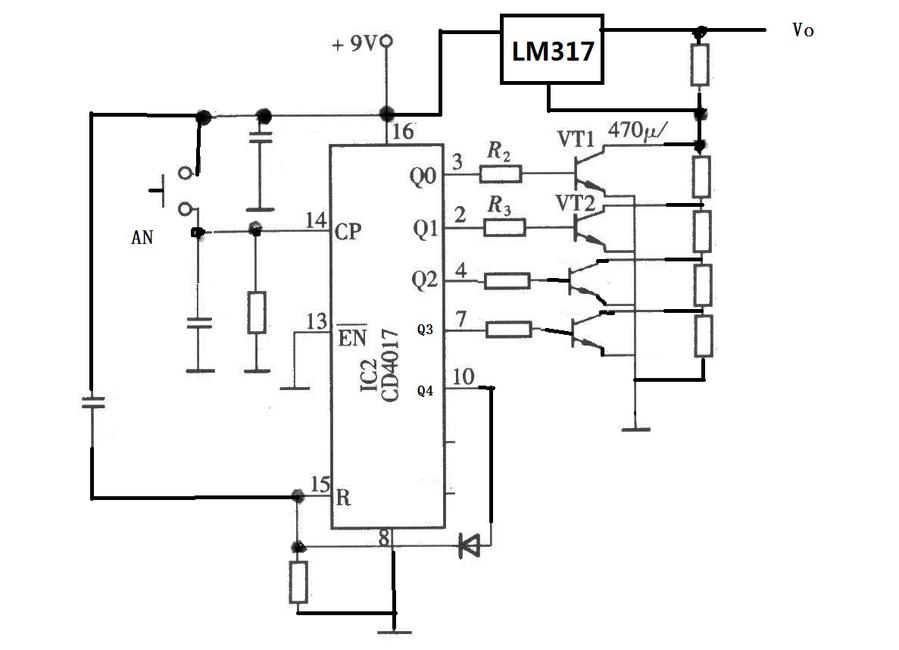

用画笔修改了一个,试试看。
啊,谢谢,我这就试试看。  发表于 2014-1-26 20:35
发表于 2014-1-27 08:27 | 显示全部楼层
Siagfried 发表于 2014-1-24 14:45
非常感谢,是正负7.5V供电吗?
实际是单电源供电,把-7.5V换成GND,没有问题。这个图是配合其余电路使用的,没有修改,直接整上来了。

发表于 2014-1-27 19:13 | 显示全部楼层
今天刚看到你的这个帖子,不好意思
你用6个12V的风扇,每个风扇的工作电流大概是0.3A吧?
6个并联使用就是1.8A,塑封LM317的长时间工作电流一般要小于1.5A,很显然LM317的电流偏小。
另外就是你使用12V电源,LM317的压降也要考虑,这样一来风扇不能在额定电压下运转,最大转速就达不到要求。
发表于 2014-1-27 19:51 | 显示全部楼层
CD4017做单键3档转速切换,需要注意信号输入端必须整形,直接用按键输入信号很不可靠。
具体电路可以参考这个帖子的1楼电路:
https://www.yleee.com.cn/thread-5542-1-1.html
过年前买了一批您的电路图中出现过的元件,准备趁休息全部做一遍。可惜还没看到您那么早的帖子,不然可以少走很多弯路。  发表于 2014-1-27 20:55
发表于 2014-1-27 19:55 | 显示全部楼层
6个风扇同步调整转速,可以使用低压差恒流电路,用改变风扇工作电流的方式来切换转速。
具体电路可以参考这个帖子的9楼、10楼。
https://www.yleee.com.cn/thread-26883-1-1.html
发表于 2014-1-27 20:28 | 显示全部楼层
画了一张单按键3档切换风扇转速电路,使用调整风扇工作电流的方式改变转速:
非常感谢3AG1老师。 实测12V时,一个风扇电流是0.06A,用您的电路图可以么?两个可调电阻具体作用能解释一下吗?  发表于 2014-1-27 20:51
 楼主| 发表于 2014-1-27 22:20 | 显示全部楼层
用我那贫瘠地电路知识看了半天,三极管是电流控电流,那两个可调电阻应该就是调电流的吧?
