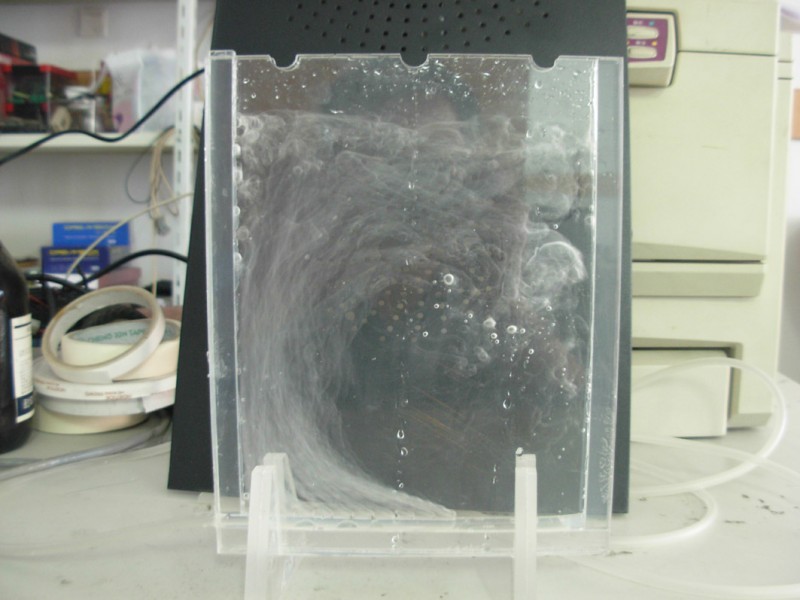

强大,用的透明的腐蚀液?说说成份?

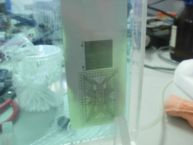

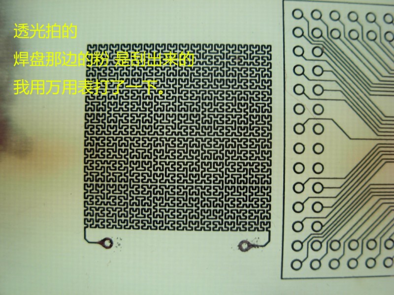

一个问题:我很好奇,楼主左边那个小迷宫的PCB是做什么用的?好象是全连通的,难道只是为了测试效果?
一点建议:加热我觉得可以用那种带塑料皮的电热线,天津当安悦有卖的,http://item.taobao.com/auction/item_detail-0db1-05e5c1b3c1b1036d106a59113642af9d.htm,这东东我买过,外面的塑料挺厚,加热电压6-12V(也可以只用一段),反正腐蚀温度<100度,塑料皮也不会化的,用电热线可以象气管一样放在夹层之中,透明的外皮,也不显眼。

迷宫好像是触摸啥的,请问AY的电热线功率有多大?这个加热的功率要求不小,少说要100W的水平

AY的电热线功率多大我不清楚,大约十几瓦的样子吧,这个里面只有100ml的腐蚀液,需要100W加热?
 楼主| 发表于 2010-5-18 11:31 | 显示全部楼层
加热都不必了
今天试了下 用昨天的废水
花了20分钟 也就腐蚀好了。
又上了新图 可以再去看下

发表于 2010-5-18 12:17 | 显示全部楼层
莫非是微带天线?
发表于 2010-5-18 12:23 | 显示全部楼层
fat 发表于 2010-5-18 11:17 https://www.yleee.com.cn/images/common/back.gif
100ml????严重的没看清,净想着我自己的了
