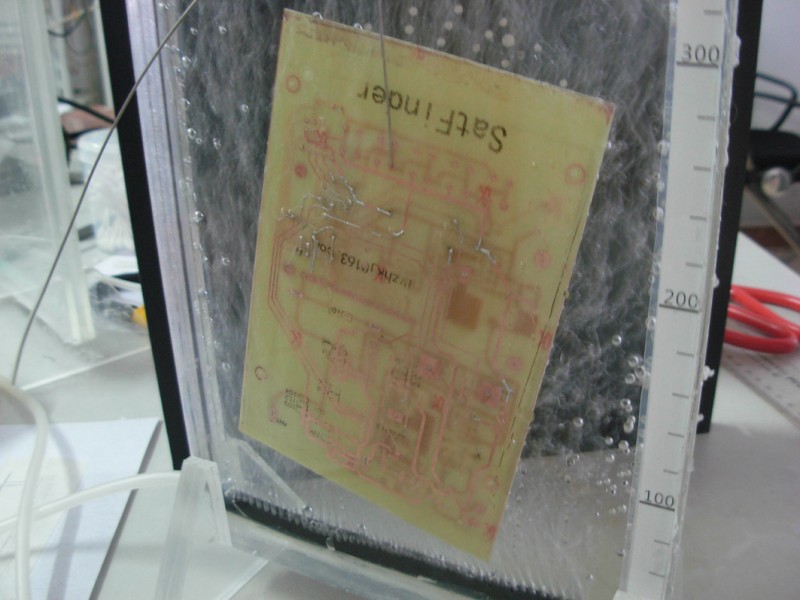

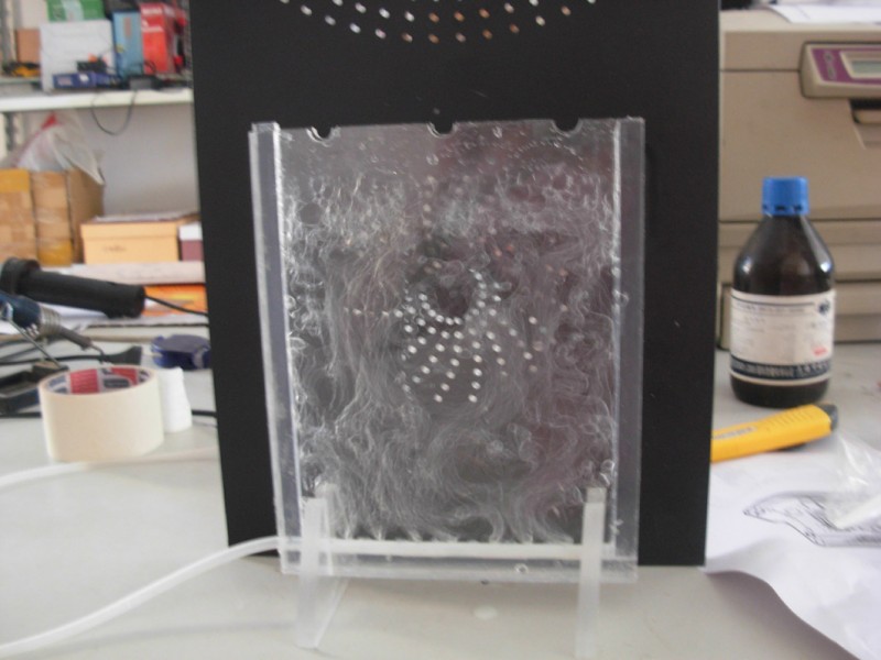

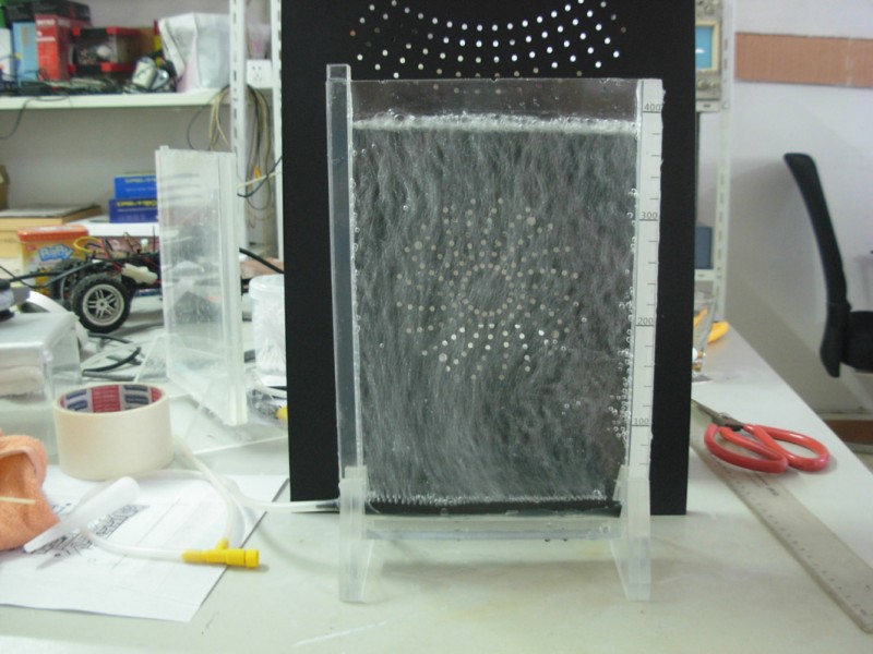

 楼主| 发表于 2010-5-19 13:53 | 显示全部楼层
改好了
封掉一半的孔
这样气流平均多了。

 楼主| 发表于 2010-5-20 12:58 | 显示全部楼层
呵,多几个人报名 我就开工做啦。
今天 又做了一个大一点的 内径:1 *15*24 CM
晚一点试下效果 再上图。

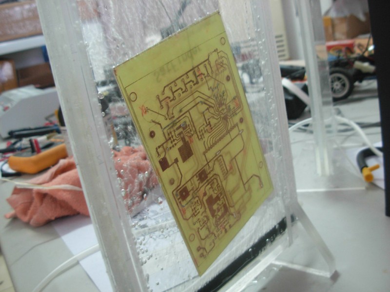

 楼主| 发表于 2010-5-20 15:25 | 显示全部楼层
正式完工
内径改为1CM
顺便做了个标尺 最多400ML
标尺是夹在 亚克力之间的 不会造成漏水或 泡烂。

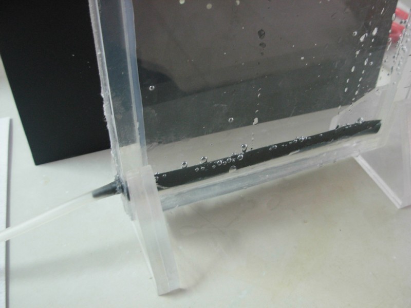

改用现成的 鱼缸用 气泡管 截短后 抽出里面的铁丝。
气流平稳
气流平稳
气泡稳定

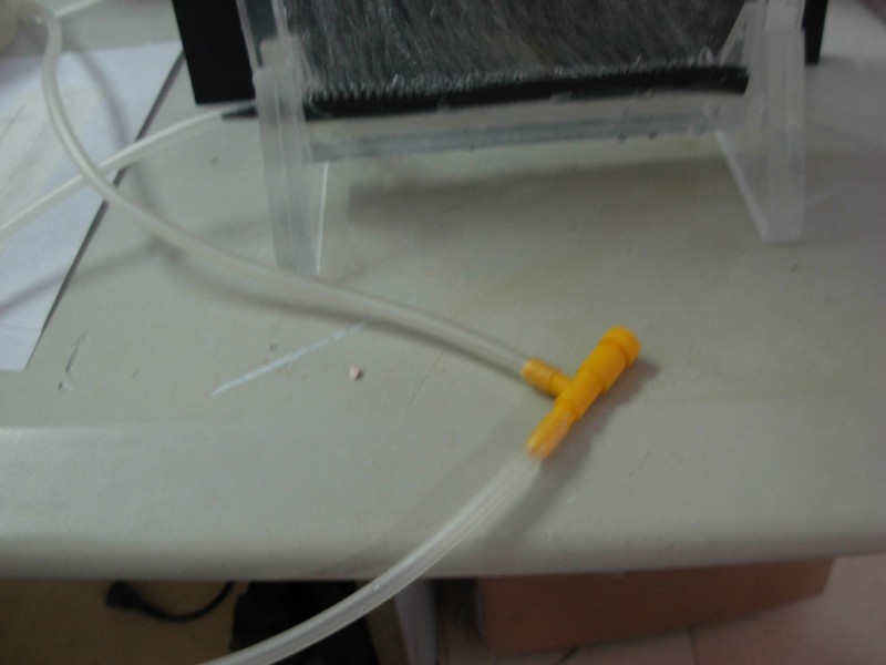

调节阀
调节阀
调节阀
双排孔气泡管
双排孔气泡管
双排孔所泡管
双面都有所泡
双面都有所泡
正反面 都有气泡
发表于 2010-5-20 17:39 | 显示全部楼层
爆出的气体会不会污染环境?
感觉直接用泵让腐蚀液循环的也不错,可以做成密闭空间的。
