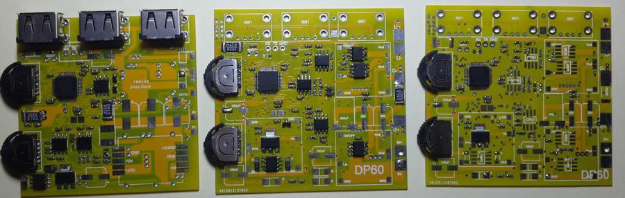

在初期,想制作一个DP60的版本,电路基本没有什么变化,只是后来觉得方方的外壳不是很好看,还是3:2的比例比较好看;
早期的DP60的版本:
电路板:
后来觉得DP60和DP50没有太大的差异,想尝试2只3R33并联,输出5A,结果发现纹波比较大,因此放弃;
后来还是认为一个产品成熟很重要,因此还是定位于DP50的新版本解决前期产品的缺陷而设计,而不是重新设计一款新产品,因此逐步分析DP50前面的潜在问题,并解决:

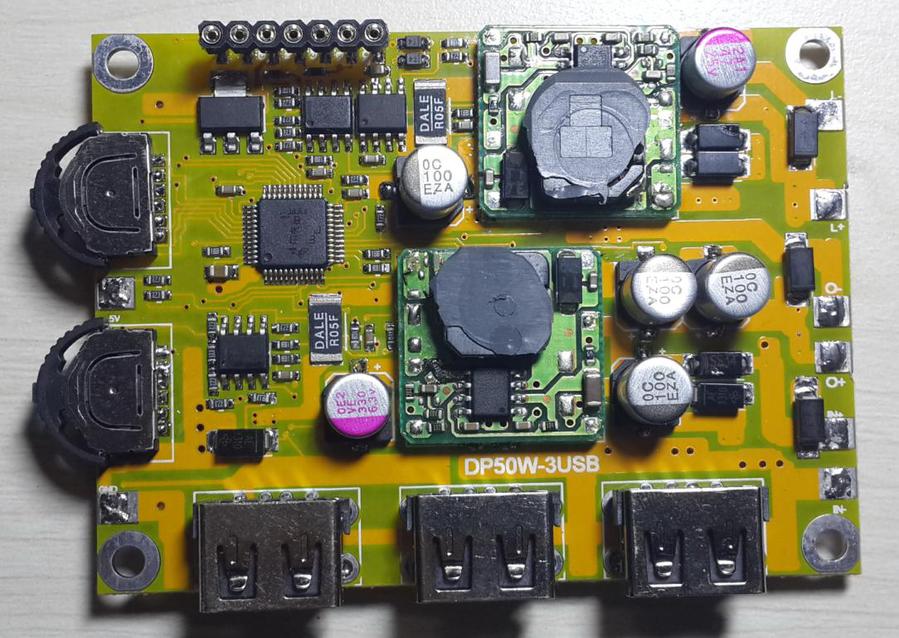

于是,最终的外壳被设计成这样:
二、关于倒灌问题的解决:

硬件的升级不能像软件升级一样免费,好比小米手机一代升二代,牵扯到的成本比较多,在电路上,屏由原来的2.0增加到2.2寸,PCB板子也比原来的要大不少,增加了数个MOS管以及3个USB座,还有5个价值不菲的TVS二极管,总电路成本比原来增加了10元左右;壳子方面,由于电源的大小增加,导致实际面积增加了40%,层叠方式本来就费板材,这次费的更多,看似不大的盒子其实使用板材的面子和大盒子差不多,只是大部分被裁掉了,所有的这些都是为了拿到手里有美妙的圆弧感,没有棱角,因此壳子的成本也增加了10元;

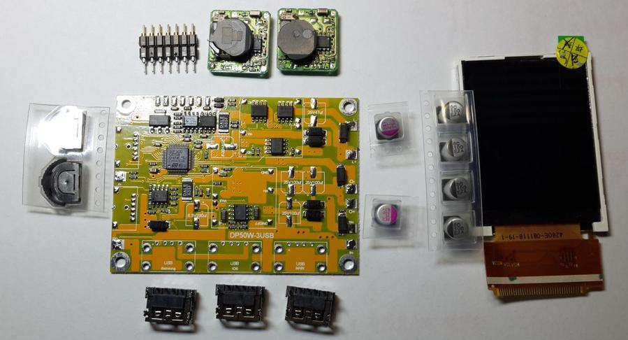

考虑到有些坛友不敢焊stm32,这次主力提供半成品,如下:
小零件都焊好了,就剩大零件了,含外壳价165元,去除返的20元的话145元,考虑到不能无休止的处理返券,因此返劵活动持续到5月15日,之后不再处理返券;

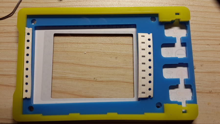

一、装壳时需要装好垫片:
为了防止拧螺丝过紧压碎液晶屏,和压离拨盘开关,请使用垫片,我用的是0.1uf的电容那种厚纸片,厚度在1mm左右,切记切记!

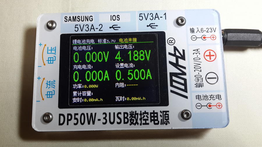

顺便问下  为是么我的锂电池充电 有时候接上没反应呢?显示电池未接
