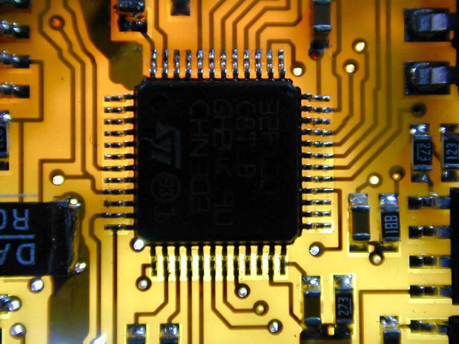

主模块不要上。。。mcu再补焊一遍。。。观察是否有短路情况。
拖焊过,也一个一个脚的用烙铁点过,应该无短路和虚焊

从TTL上通3.3V电源,看能不能刷机,至少要先确认MCU好坏。
我也正想问问LZ,白屏,没有序列号,怎么下载程序呢?
先接上串口,boot不短接,用读u码的方式先判断mcu的情况;如果无u码,且boot短接可以进入刷机界面,就说明程序没烧好;有u码,括号外的加R就是序列号

key 发表于 2014-5-2 13:38
是这个刷机界面吗?
还有,U 码用什么软件来读?
是的,

谢谢!我用SSCOM可以读出U码了,波特率要调到115200才可以。刚开始用9600不行。

可以读出U码了,但是,输入序列号,下载BIN文件,提示:没有发现序列号。
序列号前有一个字母,别忘了
