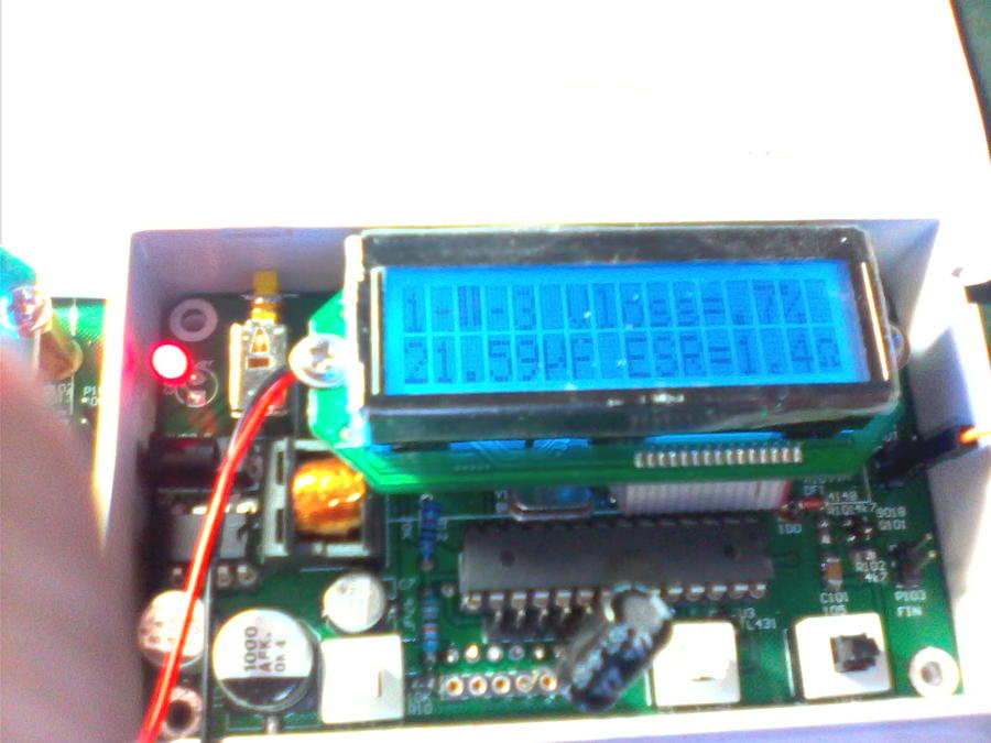

晶体管测试仪已经到1.10版了,真佩服这位德国 老兄的毅力,前后好像有5年了,一直再完善更新。
最新的版本增加了一个功能菜单,可以测试频率,另外增加了2个信号源,
一个是20-2M的点频频标,一个是10位的占空比信号源,这个对测试电机驱动一类的
非常有用。另外的ESR测试功能被独立出来,可以单独使用。

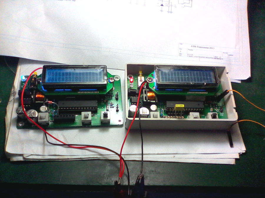

我的板子开的早于原作者最新版,板子已经定型,并且我需要一个占空比的测试手段,
所以在原作的基础上嫁接了使用ICP来测量频率这样可以兼顾测量占空比,
所以我修改了原作的频率测试功能,从T0的计时测量换成ICP测量,
同时增加了一个占空比的测量。
由于使用了TL431做基准,所以最好使用A档的0.5%精度的,否则离散性大需要修改代码逐个编译校准了。
对比上一个版本,这次侧重电源的供电效率,还是34063,不过我拿来当单端反激用,
前后绕废了20多个变压器,现在总的参数比较理想,在开50V高压的时候不开背光总电流
只有30-40毫安,这个比较接近理想。
新增加的菜单
"Transistor";--晶体管测试仪
"Frequency";--频率计--我修改的
"Voltage";--外部电压测试--原作有但是被屏蔽了,我感觉始终按着测试钮批量测量稳压管不方便,给放开了
"f-Generator";--信号发生去20Hz-2M
"10-bit PWM";--10-bit PWM信号源
"Duty Cycle";--125-1M占空比测试--我增加的
"C+ESR@TP1:3"--1-3输入端电容和ESR测试
完工照 测试电容,还没有最好校准,精度已经比较靠谱
哥俩好,兼测试外部电压。右边的小盒子是计划中的外壳,板子跟着它画的,计划一节14500锂电
