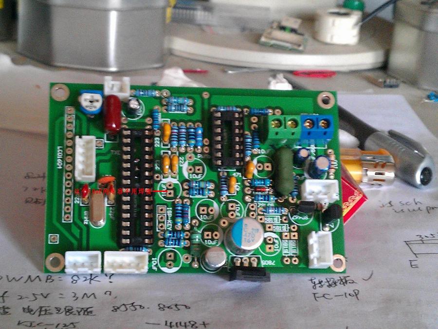

补几张图:
未开机
未开机
开机后
开机后

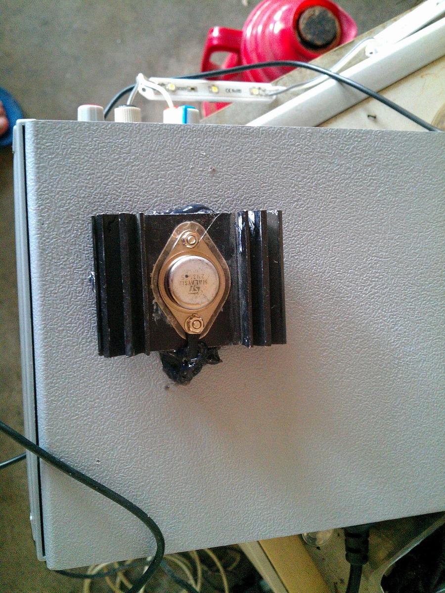

2N3055
2N3055

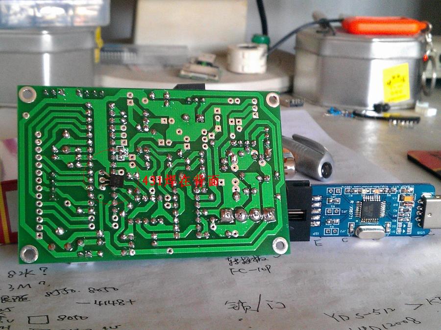

上个安装图给购买PCB的坛友,10uF的固态电容没有了,到货后再安装。
正面
正面
背面
背面
 楼主| 发表于 2014-6-7 12:05 | 显示全部楼层
正面的说明文字有些小,重新上一张:
正面
正面

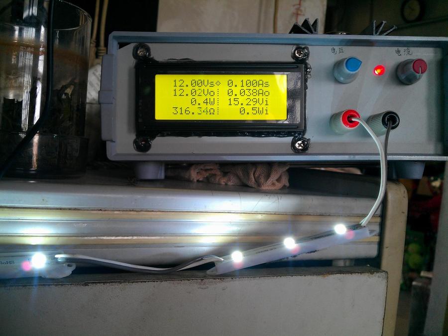

3、连续点亮行车灯5个小时(12V/50mA)左右,2N3055手摸没有温升。再高电流没有条件测试。

5、编码开关是自己热转印的,这次打样忘了,也可用洞洞板自己做,很简单,注意:A、B、C要通过104电容连接到GND。
6、2N3055注意做好散热,尤其大功率时
