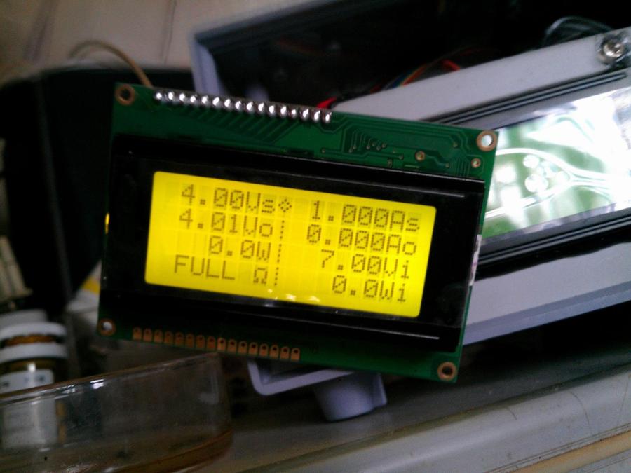

[其他DIY] M8-V7终于成功了

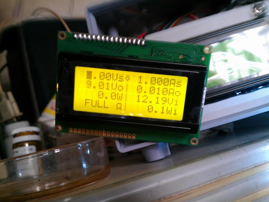

 楼主| 发表于 2014-6-14 09:05 | 显示全部楼层
PCB背面有贴片220欧的电阻,别忘了焊上,我用的是2200(印字)

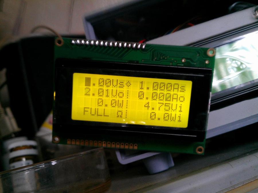

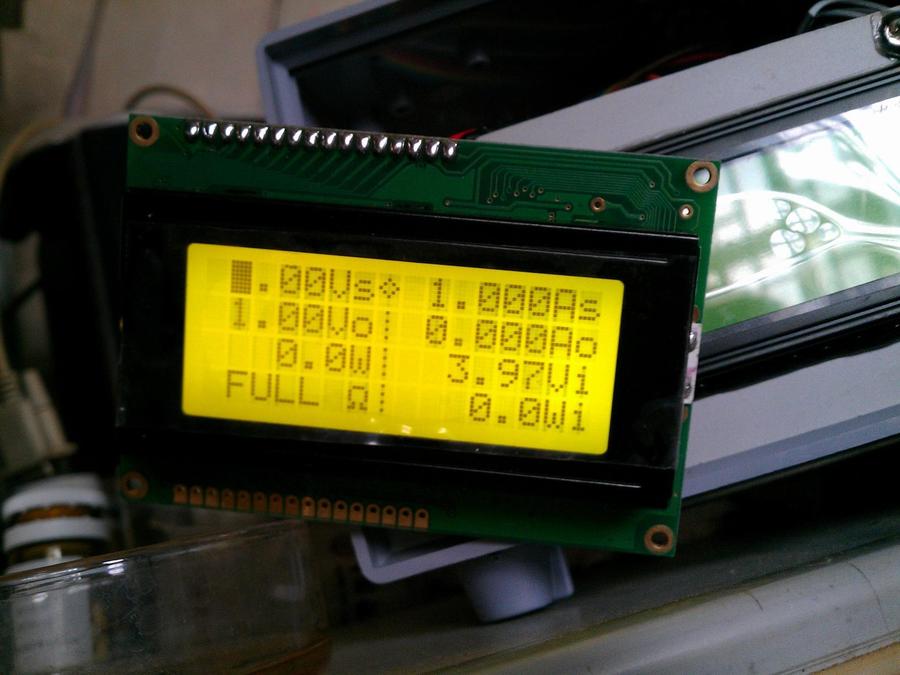

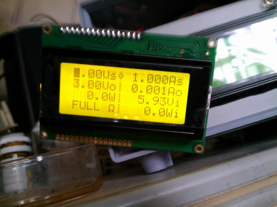

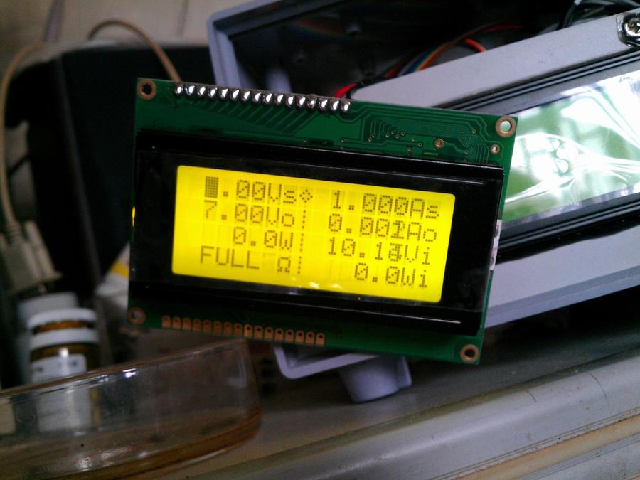

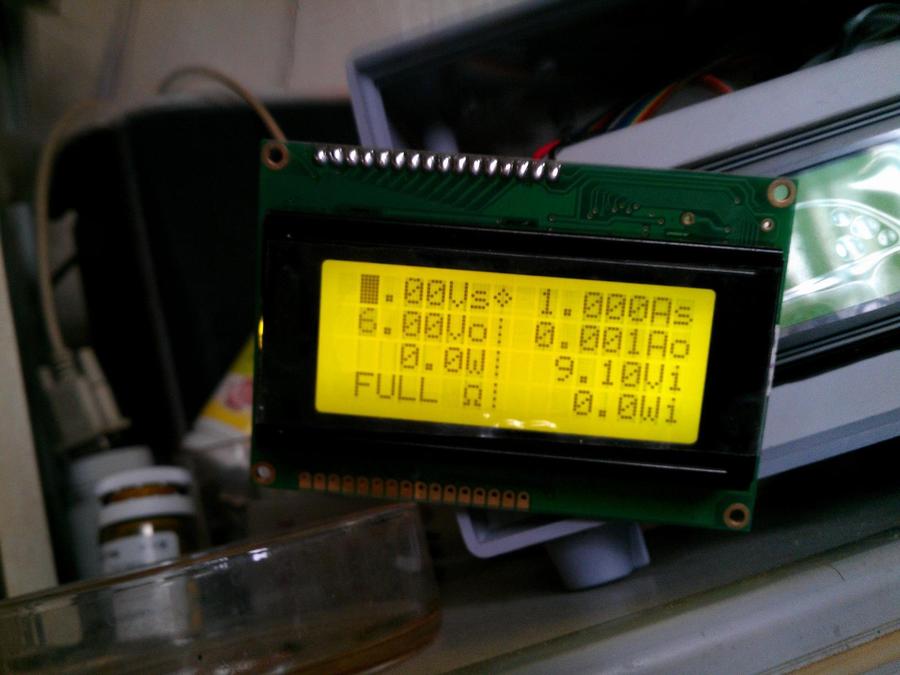

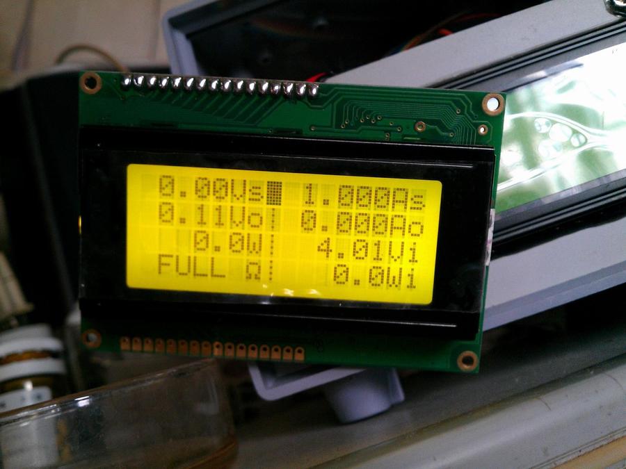

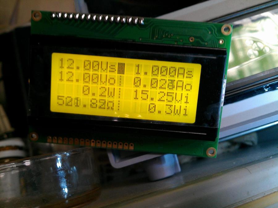

 楼主| 发表于 2014-6-14 12:21 | 显示全部楼层
又做了一套,发现空载时电流有0.000-0.002A跳动:从8V开始led灯亮,电流变大
 楼主| 发表于 2014-6-14 12:27 | 显示全部楼层
用LM224测试,发现电流有0.005A左右的跳动,说明224用在M8电源上不如TL084
