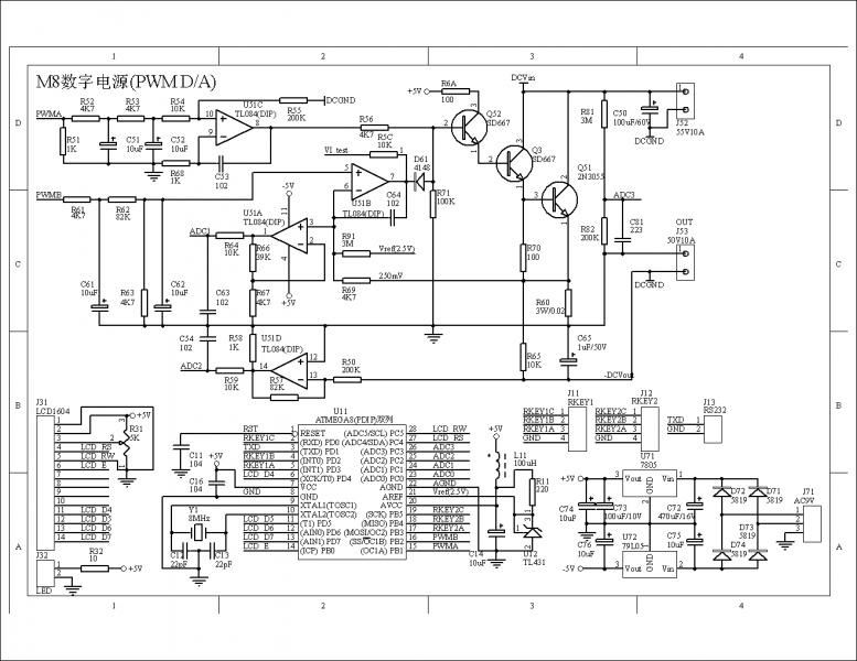

aec11968 发表于 2014-7-14 11:37
感谢回复,再次问一下,下面电路图中运放的IC1C怎么控制输出电压的,能不能说一下原理,输出电 ...
这里有详解。https://www.yleee.com.cn/forum.p ... p;highlight=m8%2Bv7

发表于 2014-7-25 22:42 | 显示全部楼层
请教一下搂主
这个电阻在G大的电路图上使用的是82k,你电路板上的丝印是10k。
该用什么啊?有什么关系吗?
客官来玩啊。
发表于 2014-7-26 06:44 来自手机 | 显示全部楼层
72hour 发表于 2014-7-25 22:42
请教一下搂主
箭头处的电阻就是10k,对应原理图中的R27接TL084的13  14脚…
发表于 2014-7-26 11:59 | 显示全部楼层
参看这个,有计算过程:http://bbs.yleee.com.cn/forum.php?mod=viewthread&tid=13005&highlight=M8%2B%2BV7  发表于 2014-7-26 14:05
上面已经标“旧版”...  发表于 2014-7-26 13:25
