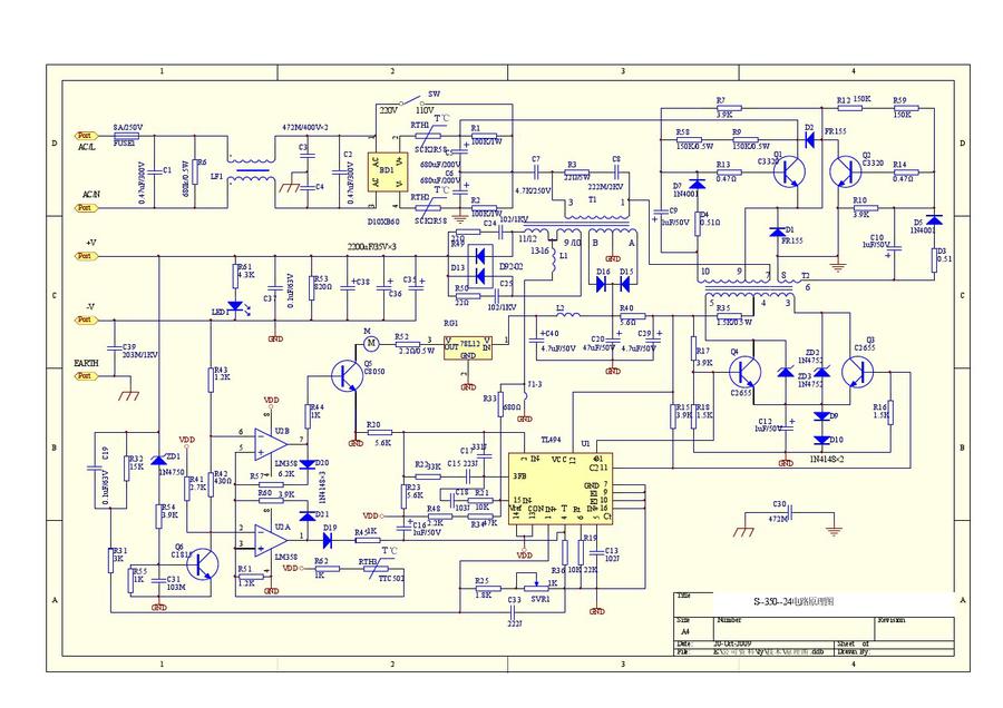

1V短路调流,0A没声音0.3/4左右开始就有声音了,电流越大声音越大.
那这样确实失去了实用性。
刚刚考虑了下,输出电压加倍后,输出电抗也应当加倍的。
因为输出电压加倍后,同等输出电抗的情况下,电流的上升速度也是加倍的。
这导致在原有的反馈环路带宽不足导致震荡。
同时也导致输出波纹增加。
相对于调整反馈环路,调整电抗值更为方便。
电压加倍电抗也加倍,即可保证改电压后电流环路跟以前一样。
若是原电抗为双线并绕改为串联即可。
若是单线则用细一好的线按原匹数加倍重绕即可。
也可另找一相同的串联起来。
你再试试吧!

看了两遍,才算看懂。昨天照着帖子,比葫芦画瓢,改了一个24V 14.6A的电源,电路差不多。
先不动TL494的供电电路。也不动开关管的自激电阻。直接从14脚找到两个相连的电阻,一个去15脚一个去2脚,挑开接电位器。电压可以从10---27.2V可调。低于10V ,应该是TL494电压太低停止工作了。
正常工作时测得TL44的工作电压15V,于是挑开给494整流供电的两个二极管。外接14V的电源,然后通电,奇怪的是电源不工作,百思不得其解啊

应当是你辅助供电接的位置不对。猜你辅助供电可能直接接到494上了。
实际辅助供电有两路,一路去驱动部分,一路去494.
也有可能是你没有拆短路保护电路。
仔细看看494-4脚有没有连接三极管一类的,拆掉。
之前回帖里有介绍,忘记补充到教程里了。
过一阵不忙了整理个pdf,家里好像有word板的,晚上找找。
有这么难吗?两遍才看懂,哪里不明白,也许是我没说清楚。

我是直接接到TL494供电的整流二极管后面,仔细看了,这个供电分为三路,一路通过LC滤波,给7812供电,带动散热风扇(风扇由一个靠近抵押滤波的大电感的热敏电阻,LM358组成控制系统)  另外一路通过一个1W的电阻给驱动变压器去了。还有一路是通到一个保险电阻给TL494的供电。
我找了一下电路图,基本上和这个一样,只是原件编号不同而已。  另外这个板子上多了一个C1815, E极接地,C极通过一个56K的电阻接到494的14脚,也通过一个二极管接到4脚。B极则通过两个电阻分别接到电源的正负极。  这个是短路保护的吗?是否要去掉?

昨天查了查资料,继续动手,吱吱声是自激。必须取掉开关管的自激电阻,否则断开给TL494供电的二极管,就会严重自激发出吱吱声。 之所以不会工作,是因为我先给TL494供电,然后再给开关电源供电,必须要同时或者先给开关电源供电。
取掉短路保护后。现在电压可以调节到0--30.5V,但是无论我怎么调整TL494的1脚对地及对正极的电阻,电压始终都无法再高。非常奇怪

又摸索了下,原来必须要取掉开关管的自激电阻。否则断开二极管整流后给TL494的供电,就会严重自激,算自己幸运,居然试了几次,自激了几次都没有烧坏管子。
现在去掉了自激的正反馈300K的电阻,单独对TL494供电没有问题了。
前面之所以不行,不是因为短路保护,是因为我先给TL494通电,然后再给开关电源供电,导致无法工作,不太明白其中的道理。现在先给电源通电,再接上独立供电,就没有问题了。调压低于9V后,短路保护电路启动,拆掉短路保护电路,成功实现0--27.2V可调。
但是奇怪的是,我不管是调整TL494的1脚的连接输出负极的电阻(是一个3.22K和2K的可调电阻串联,不更改时,电压可以在20---27V之间调节)。同时也尝试更改1脚连接到输出正极之间的电阻,但是无论怎么改,最大电压都只有33V,加负载后,发现实际有效电压只有30.5V。这是怎么回事呢?
发表于 2015-6-6 02:59 | 显示全部楼层
经过一番折腾,原来是因为我先给494通电,再给电源通电导致的。同时上电就没有问题了。
现在电压可以0--30.5V之间调节。纳闷的是,无论我如何调整更改494的1脚对输出正负极的电阻,最大电压就死死的33V,但是一上负载,就跌落到30.5V,这是怎么回事呢?
