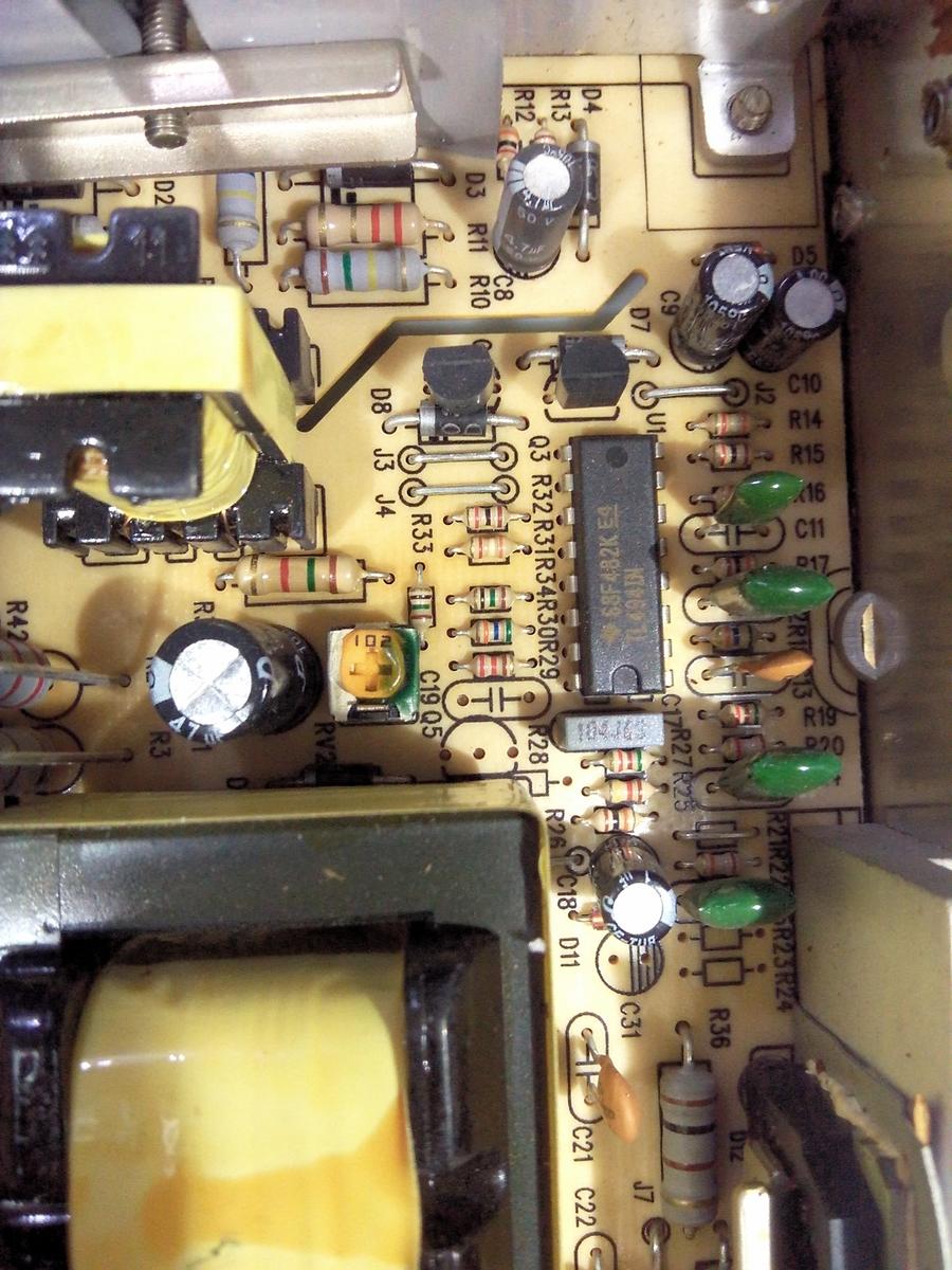

发表于 2015-4-21 13:19 | 显示全部楼层
24V3A的开关电源 在输出端和494附近都有一个蓝白可调电阻 问一下494附近那个可调是什么用的?

 楼主| 发表于 2015-4-21 20:29 | 显示全部楼层
ytmetg 发表于 2015-4-19 13:20
报告一下:有一个改48V4.5A成功了;不过我以前改的电源想加大电压所以把变压器也改了一下,上板烧肖特管 ...
应该是肖特基耐压不足。
单独接一个肖特基时工作在半波模式,反向电压是输出电压。
接两个肖特基时工作在全波模式,反向电压时两倍输出电压。
48v反压肯定大于100v,肖特基已经不行了,只能改用快恢复了。

发表于 2015-4-22 08:42 | 显示全部楼层
kangdage 发表于 2015-4-21 20:29
应该是肖特基耐压不足。
接两个肖特基时工作 ...
我用的两个都是16A200V的,回头我再换个两大的试下;
 楼主| 发表于 2015-4-22 12:18 | 显示全部楼层
有可能是电流设定或是死区设定,具体要分析下电路才能确定。
发表于 2015-4-22 18:55 | 显示全部楼层
就是图中橙色的可调电阻
24V3A的用这个改能改多少V多少A呢
 楼主| 发表于 2015-4-22 20:21 | 显示全部楼层
srw781 发表于 2015-4-22 18:55
就是图中橙色的可调电阻
24V3A的用这个改能改多少V多少A呢
类似的问题已经回答过很多遍了。
在不更换原件的情况下,最高输出电压受限于电解电容耐压。
24v升压到35v不成问题。
极限最高电压40v左右,但不一定能保证最大电流输出。
最大电流一般能保持原始设计,也可增大20%左右。
满功率温升需自己测试。
这个电路很成熟,各家电路基本一样,型号间差异也很小。
不排除多个电源规格共用零件的情况,也就是说实际最大输出可能很大。
对于你这个电源不换电容的情况下35v3a没有问题。
换电容的话最高38v可用。
发表于 2015-4-22 22:15 | 显示全部楼层
kangdage 发表于 2015-4-22 20:21
类似的问题已经回答过很多遍了。
24v升压到3 ...
变压器旁边那个102可调电阻是调什么的呢
