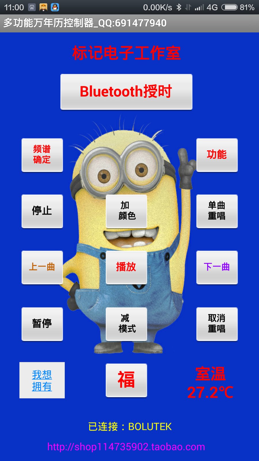

 楼主| 发表于 2015-7-7 13:50 来自手机 | 显示全部楼层
写了一个手机蓝牙控制的APK,已基本完成了
下一步准备修改程序用手机通过蓝牙来授时及操控
手机运行效果如下

发表于 2015-7-21 14:52 | 显示全部楼层
我的手机蓝牙已成功控制3264点阵屏了
