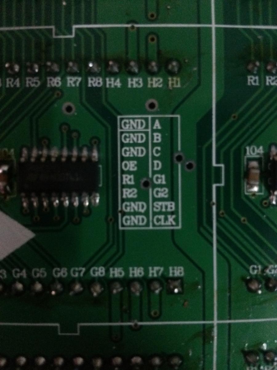

有没有点阵的后面的接口图片 看看是不是和我的一样
1/16扫的标准08接口应该都是一样的吧!
如下图(屏为16针扦针)
主要组成:
      行驱由二片74HC138和APM4953组成,列驱由32片74HC595组成的屏。
另新程序可以驱动非标08口的屏(屏为20针扦针)
      行驱由二片HEF4094和4936组成,列驱由32片74HC595组成的屏。
